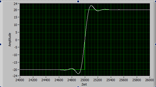

Habe mal in Deinem VI statt des vorgegebenes Signal eine Sprungfunktion eingegeben. Dann kommt das heraus:
d.h man hat ein Systemantwort vor dem Sprung - was im realen Leben nicht möglich ist.

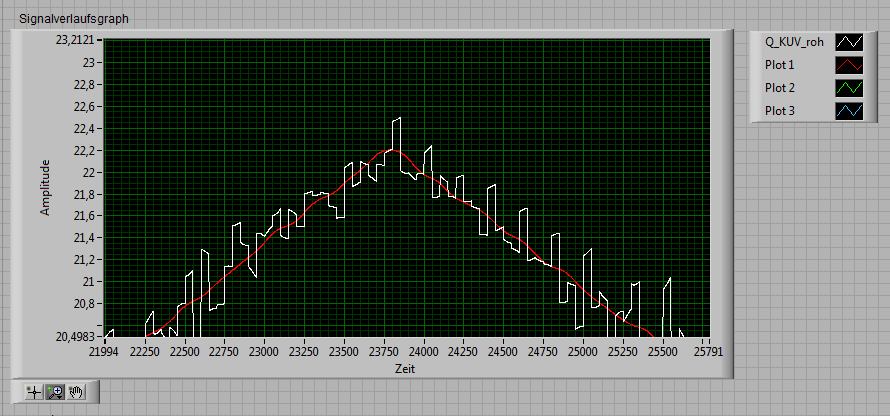

(23.10.2012 16:10 )Lucki schrieb:  Ist doch kein Problem: Wenn die Verzögerung des gefilterten Echtzeit-Signals unvermeidlich ist, dann kann man doch zumindest das ungefilterte Originalsignal um die gleiche Zeit verzögern, so dass bei der Darstellung im Diagramm keine Zeitverschiebung zwischen den Plots sichtbar ist.
..."um die gleiche Zeit" ... Und die steht wo? Big Grin
Das wäre sicher ein möglicher Weg. Nur hängt die Phasenverschiebung von 1) Ordnung 2) Grenzfrequenz und 3) Eingangsignal ab. Das habe ich "damals" mit einer Kreuzkorrelation dann ganz ordentlich quantifizieren können (offline!). Das mit der Kreuzkorrelaton funktioniert aber nicht mit 50-Samples-langen Päckchen, von dem Overhead ganz zu schweigen.
Einfach um eine konstante (empirisch ermittelte) Zeitspanne verschieben, finde ich, nicht verkaufbar. Was wenn sich die Filterparameter ändern ...
Wahrscheinlich ist das kleinste Übel dann doch beide Kanäle zu filtern und damit zu leben.

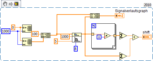

23.10.2012, 16:52 (Dieser Beitrag wurde zuletzt bearbeitet: 23.10.2012 16:53 von Lucki.)
RE: Nullphasenfilter im Onlinebetrieb

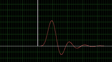

Es geht hier nicht um Phasenverschiebungen, sonder um die Filterlaufzeit, und die hängt nicht vom Eingangssignal ab, sondern ist eine alleinige Eigenschaft des Filters.
Die Laufzeit eines TP ist so definiert: Sie ist der Schwerpunkt das Antwortsignals auf einen Nadelimpuls zurt Zeit t=0.
Die Signalverzögerung ist eindeutig mit den Filterkoeffizienten verknüpft und lässt sich aus ihnen berechnen. Für Labview wohl kein Problem. Nur weiß ich jetzt die Formel nicht.
In vielen Fällen hat man es aber nur mit immer unterschiedlichen Signalen zu tun, alles andere, also auch die Filtereinstellung, bleibt gleich. In diesem häufigen Fall tut es auch eine einmalige empirische Anpassung.

HA! Ich hatte nicht viel Hoffnung bei er Erstellung des Threads, aber Ludwig hat mich eines besseren belehrt. Ich denke das ist ein Ansatz den man umsetzen kann.
Die Schwerpunktsberechnung habe ich mir jetzt aus den Finger gesogen - werde ich nochmal recherchieren müssen. Aber der Wert ist durchaus plausibel (162 ms).
Super-Lucki hat wieder zugeschlagen. Sauber! Bin gespannt auf den Vergleich mit dem Nullphasenfilter um das Ganze zu validieren.

Und die Probe stimmt auch: Bei einem einfachen RC-Glied (TP erster Ordnung) sollte die Laufzeit gleich der Zeitkonstanten sein, also
Td = 1/(2*pi*fg)
Macht bei fg=5Hz 31.8ms.
Übrigens: für die Erzeugung einen Nadelimpulses gibt es das VI "Impulse Pattern". Allerdings gehört das, wie man an Deinem Beispiel sieht, zu den eher entbehrlichen Funktionen.
