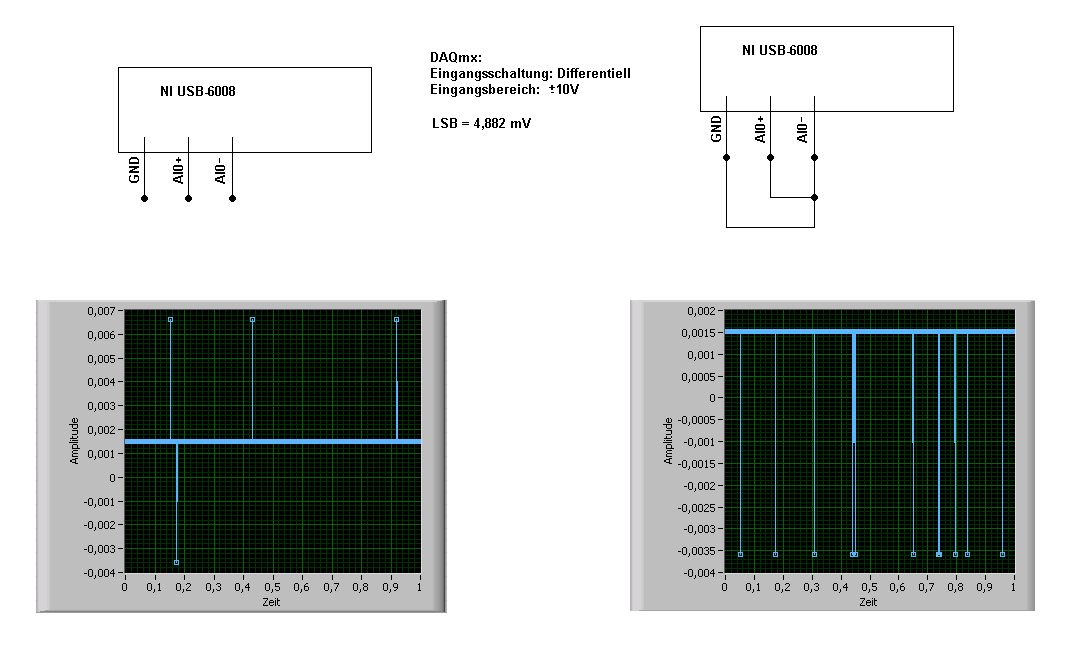

ich benutze das NI USB-6008 Gerät und hab ohne eine Signalquelle anzuschließen mit MAX
die Werte aus den analogen Eingängen im Differentiell-Modus ausgelesen.
Erwartet hätte ich eine Null als Signalwert.
Doch leider ist dem nicht so, die Werte sind bei allen Eingängen unterschiedlich und
meist kleiner als das LSB vom A/D-Wandler.
Nun kann ich mir das nicht erklären. Ein Nullpunktfehler soll ja eigentlich die Größe eines LSBs haben.
Wenn mich jemand über diese Nullpunktabweichung aufklären könnte, wäre ich ihm sehr dankbar!
MfG Jurcic

Die Eingänge sind sehr hochohmig und floaten, wenn man sie offen läßt. Erst wenn man beide Eingänge kurzschließt und außerdem das Ganze noch mit Masse verbindest, hast Du Null Volt.
Selbst wenn Du eine isolierte Sannungquelle, z.B eine Batterie, an die differentiellen Eingänge schaltest, dann floaten die Eingänge auch - wenn auch gemeinsam. Es muß eine Letung mit Masse verbunden werden.

Meinst du mit Masse, den GND-Eingang?
Weil irgendwie will es einfach nicht.
Ich hab eine Bilddatei erstellt mit der Schaltung und dem zugehörigen Signalverlauf.

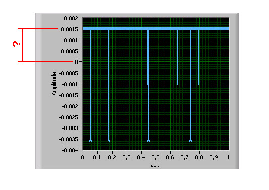

Ja, den meine ich, und es "will" durchaus: Die Signalschwankungen sind rechts genau 1 Digit, oder kannst Du das Diagramm nicht lesen? Durch das eingeschaltete "Autoscaling Y" wird der Massstab bis zum Extrem gezoomt, irritieren dich das? Dann schalte es doch ab.

Natürlich sehe ich die Schwankung von einem LSB und die extreme Auflösung des Graphen ist auch so gewollt.
Mich irritiert nur dieser Versatz zum Nullpunkt…(im Anhang durch das "?" dargestellt)
Mir ist es schleierhaft wie der A/D-Wandler auf einen Wert von 1,5mV, bei einem LSB von 4,88mV kommen kann.
Ändere ich den Eingangsbereich, dann ist der Versatz kleiner oder größer.

' schrieb:Mir ist es schleierhaft wie der A/D-Wandler auf einen Wert von 1,5mV, bei einem LSB von 4,88mV kommen kann.

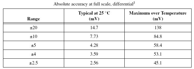

Alle ADCs haben Linearitäts- Offset- und Gainfehler. Lt. Spezifikation darf die 6008 bei +-10V differentiell einen absoluten Fehler von 7,73mV haben. (Die 6008 ist kein Präzisionsgerät.) Da bist Du mit 1.5mV/-3.5mV noch sehr gut bedient.
Auszug aus der Spezifikation:
