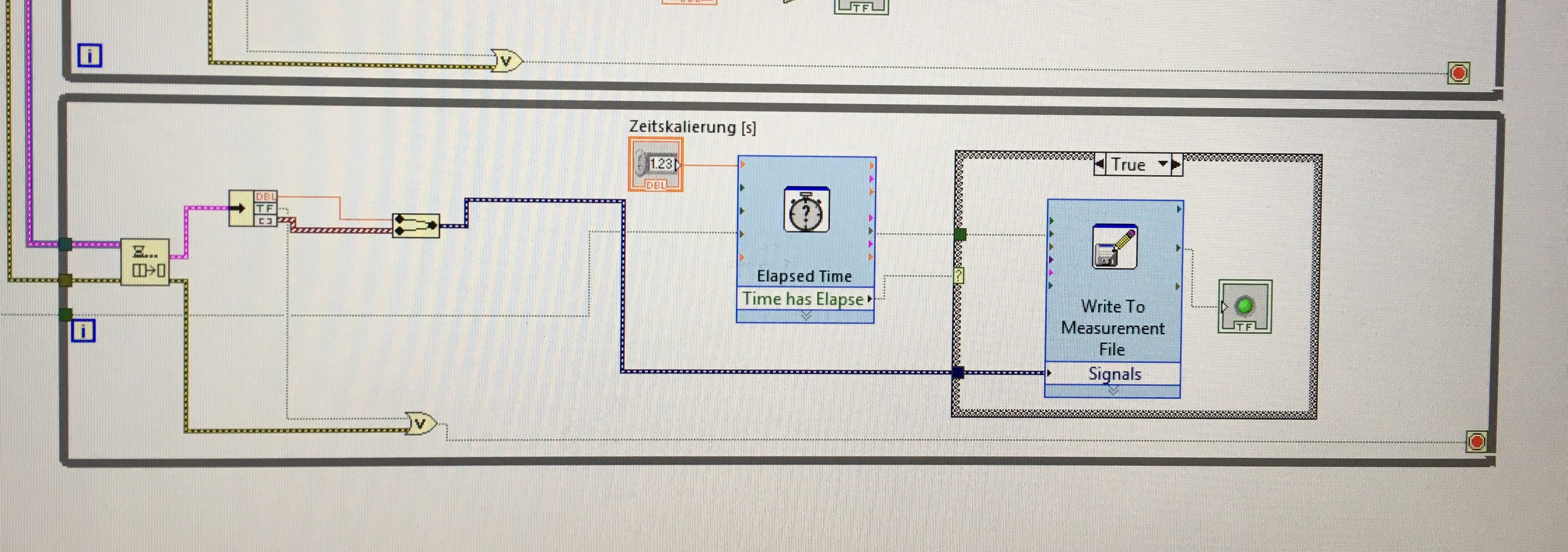

Guten Tag zusammen,
ich möchte gerne nur 1 Datenpaket aus der Queue lesen und in eine Datei schreiben lassen. Aktuell wird in 0.001s Takt geschrieben und diesen zeitlichen Abstand möchte ich abändern.
Daher nutzte ich 2 While Schleifen.
1. Daten auslesen in bestimmter Taktung
2. Daten schreiben in bestimmter Taktung unter Nutzung der Queue.
Im Anhang seht ihr den Auslese loop, obwohl hier ein "elapsed Time.vi" eingebaut wurde schreibt er mir die Daten im 0,001ms Abstand. Ich denke das liegt daran , dass er eben alle gesammelten Daten nimmt und in die Datei schreibt.
Wie kann ich das ändern?
Marco

Hallo Marco,
Zitat:ich möchte gerne nur 1 Datenpaket aus der Queue lesen und in eine Datei schreiben lassen.
Aber genau das machst du doch schon!
Es wird genau ein Datenpaket aus der Queue gelesen und in eine Datei gespeichert…
Zitat:Aktuell wird in 0.001s Takt geschrieben und diesen zeitlichen Abstand möchte ich abändern.
Welchen zeitlichen Abstand möchtest du ändern?
Meinst du den Sample-Takt?
Meinst du den Takt, mit dem Daten in die Queue geschrieben werden?
Meinst du den Takt, mit dem Daten aus der Queue gelesen werden?
Meinst du den Takt, mit dem Datenpakete in die Datei geschrieben werden?
Vielleicht solltest du deine Aufgabe genauer beschreiben - dann könnte auch dir vielleicht die Lösung klarer werden… Big Grin
Zitat:Ich denke das liegt daran , dass er eben alle gesammelten Daten nimmt und in die Datei schreibt. Wie kann ich das ändern?
Indem du einfach nicht ALLE Daten in die Datei speicherst?

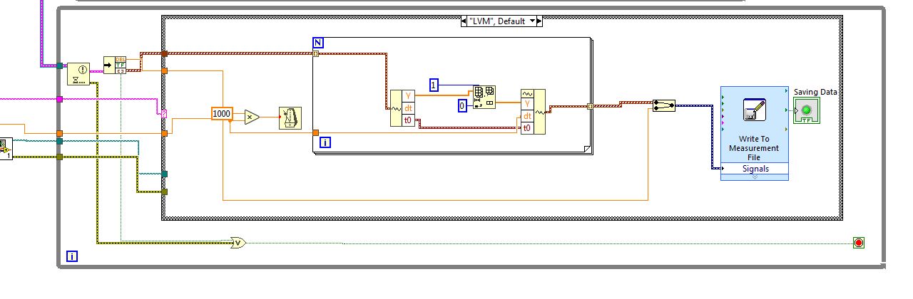

ich denke ich habe nun endlich die Lösung gefunden. Die Vorgehensweise ist dabei folgende:
Ich nehme mein Waveform array/ Cluster - nehme die Y Werte heraus ( -> Array mit den Werten ) und letztendlich nehme ich davon nur das erste Element. Danach wird das wieder in ein Waveformarray/ Cluster gepackt um die Daten abzuspeichern. Mithilfe des Zeitintervalls, welches meinen Loop steuert, kann ich die zeitlichen Abstände einstellen.
Im Anhang das Blockschaltbild.
Falls ihr noch einen Fehler finden solltet, freue ich mich über euer Feedback. Ansonsten Danke für den Support.
