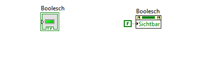

ich habe ein fertiges VI, welches ich nun als exe Datei auf dem Laborrechner laufen lassen will. Das VI besteht aus einem Registerkartenelement
mit mehreren Reitern. Außerhalb der Registerkarte sind sehr viele! Datenfelder etc. welche zur Kontrolle dienen. Diese soll der Anwender aber nicht sehen sonder nur die Registerkarte.
Habe schon versucht das per Eigenschaftsknoten zu lösen aber da gibts nichts passendes.
Habt ihr da nen schnellen Tip für mich?

Im einfachsten Fall das Frontpanel manuell in der Entwicklungsumgebung so groß machen wie deine Registerkarte und in den VI-Eigenschaften die Scrollbars und eine Größenänderung zur Laufzeit deaktivieren.

Es gibt doch aber den Eigenschaftsknoten "Sichtbar". Oder verstehe ich dich gerade falsch?

ich möchte aber nicht 100 Elemente auf "unsichtbar" stellen. Außerdem soll die exe dann nur das Registerkartenelement beinhalten, ohne, dass man noch in die Unendlichkeit scrollen kann.
@jg: Probiere ich mal aus, danke !

irgendwie bekomme ich das nicht hin. Ich habe in den VI Einstellungen schon viel probiert aber trotzdem kann man hin und her scrollen wie man will. Mir würde es ja auch schon reichen, wenn man beim Start des VI die Registerkarte sieht und dann nicht scrollen kann. So müsste man die übrigen Elemente nicht unsichtbar machen.
Jemand ne Einstellmöglichkeit ? (und wo diese zu finden ist)
PS: Hab jetzt einfach die Scrollbalken deaktiviert. Funktioniert zwar nur im RUN modus aber das reicht erstmal..... Ist unter VI Einstellungen zu finden...
