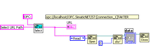

ich möchte eine Siemens SPS über simatic.net(OPC server) und LabVIEW ansteuern.
Wenn ich es so mache, funktioniert es.
dabei gebe ich die URL an.
Es gab aber mal einen Kollegen, der hat es so gemacht, also über shared variable
so weiss ich allerdings nicht, wie ich dann an den richtigen Path komm.
Er muss wohl so in der art aussehen
\localhostVariables'OPC.SimaticNET'.'S7:'.connection_1.objects.M.takter
Weiss jmd vielleicht wie man an den path kommen kann.
Ausserdem weiss ich auch nicht, warum er es so macht, gibt es dann Vorteile?

Ich hab das wie folgt gemacht: Zurst lass ich wie im esten Bild den Pfad samt Zielvariable durch das entsprechende VI suchen. Das Ergebnis (siehe erstes Bild Ausgabestring URL) kopier ich dann heraus. Und zwar in zwei Teile: der erste Teil ist der Pfad zur SPS. Der zweite Teil ist die Variable innerhalb der SPS. Beide Teile kannst du nun als String verknüpfen und (als String!) auf das Open-VI im zweiten Bild geben (Auch wenn da Pfad steht kann man einen String draufgeben). Heraus kommt dann der Handle für diese eine Variable (respektive für einen Variablenbereich).
Bei mir sieht ein Pfad so aus: "opc://localhost/OPC.SimaticNET/SIMATIC 300(1).CPU 315-2 PNDP". So "\localhostVariables'OPC.SimaticNET'.'S7:'.connection_1.objects.M.takter" - also mit Hochkomma im String wäre mir neu.

es,
hat auch mal funktioniert, aber dann halt mit shared variables.
