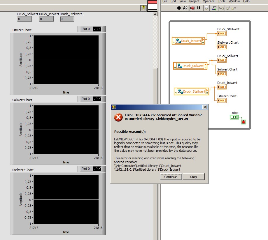

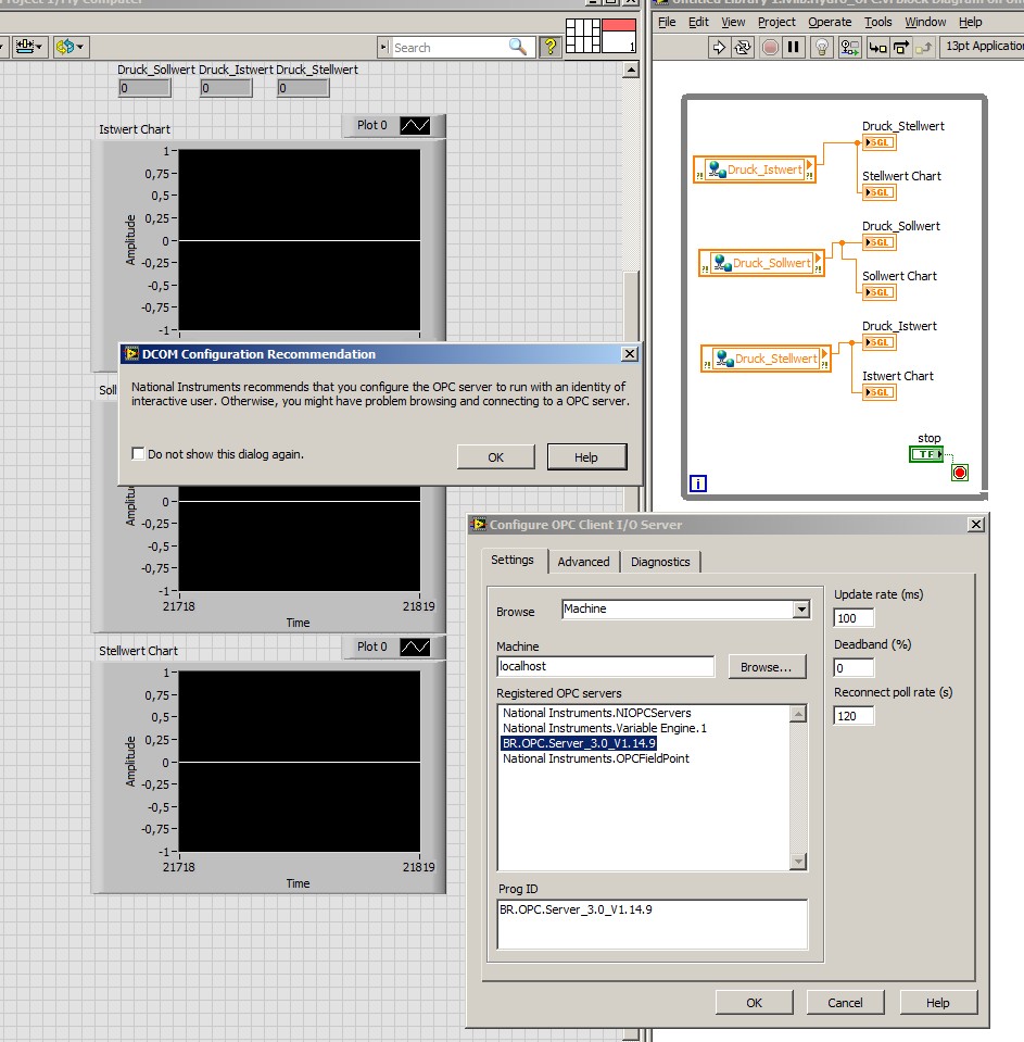

ich kriege bei der Zuweisung meines OPC-Servers im Labview folgende Mitteilung:
NI recommends that you configure the OPC server to run with an identity of interactive user. Otherwise, you might have problems browsing and connecting to a OPC-Server.
Die Hilfe gibt leider auch nicht mehr Auskunft darüber. Des weiteren krieg ich im Betrieb folgende Fehlermeldung, siehe Screenshot.
Der OPC-Server läuft einwandfrei, die Werte kann ich mit einem TOOL auch prüfen. Sprich mein Problem ist LABVIEW (was sonst Tongue )

Hilf Dir selbst, dann hilft Dir Gott! Tongue Kann geschlossen werden. Die Lösung war in den DCOM Settings (da war ich NOCH NIE DRIN!!!) den Ausführer als "interaktiven User" zu deklarieren. Jetzt gehts! 2hands
