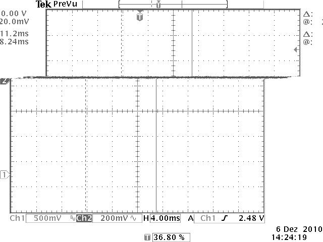

ich nutze für das Oszilloskop TEKTRONIX TDS3012 einige Funktionen wie Bitmap speichern, Messdaten speichern ... Was auch weitestgehend funktioniert.
Beim Auslesen des OSZI-Bildschirm als Bitmap zeigt dich aber, dass je nach Einstellung (Chanel 1 und/oder 2, Auflösung...) die Bilder, die ich erhalte fehlerhaft sind. An der Stelle, an der die Messkurve liegt, sind die Bitmpas oft verschoben bzw. verzerrt.
Anhängend habe ich mein Test-Progrämmchen.
Vielleich that jemand ähnliche Erfahrungen gemacht, bzw. hat einen Tip, woran es liegen könnte.

sorry, dass ich erst jetzt zurückschreibe. Vielen Dank für deine Anmerkungen/Änderungen.
Ich habe ein Screenshot angefügt. Der Versatz ist genau an der Stelle, an der das Messignal ist.
Ist das Signal z.B. ein Rechteck, ist auch der Versatz entsprechend verzerrt.

Hallo Tieter,
hm, das ist etwas merkwürdig...
Zitat:Ist das Signal z.B. ein Rechteck, ist auch der Versatz entsprechend verzerrt.
Meinst Du damit, dass die Verzerrung sich ändert und entsprechend Rechteck, Sinus, Dreieck etc. sich dem Signal etwas "anpasst"? Ich kann dies bezüglich nicht viel sagen, ob daran LabView schuld ist, weiß ich nicht, aber wenn die Verzerrung sich dem Signal "anpasst" bzw. man also an Hand der Verzerrung sagen könnte das ist Rechteck etc. dann könnte evtl. bei dem TD3012 ein Problem vorliegen bzgl. Signal GND. In wie weit die Theorie vertretbar ist - ist fraglich.
Gruß snuz
P.S. Kannst Du dir das "Bild" noch auf einem externen anderen Gerät anzeigen lassen, zum Test?
Was passiert wenn Du kein Signal anliegen hast, wie sieht da die Verzerrung aus?

ich denke nicht, dass das an LABVIEW liegt. Ich dachte, dass das Problem eher in den Kommandos (Reihenfolge...) liegen könnte.
Liegt kein Signal an, schaut das Bild top aus. In der Tat ändert sich der Versatz mit der Funktion des anliegenden Signals.
Je höher die Zeitachse abgetastet wird, desto geringer ist der Versatz.
Nutze ich Waveworks (also die beliegende Software), werden alle Bilder (ohne Signal mit einem oder zwei Kanälen) korrekt dargestellt. Über NI-Spy habe ich die Folge der Kommandos ermittelt. Eigentlich sollte es passen.
ICh versuche noch ein anderes OSZI auszuleihen und teste damit.
