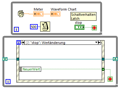

20.05.2011, 07:14 (Dieser Beitrag wurde zuletzt bearbeitet: 20.05.2011 07:14 von Lucki.)
RE: Objekte mit Maus verschieben (im Betrieb)
Danke für das Beispiel, darauf wäre ich nie gekommen.
Und dann aber im gleichen VI diese weniger meisterhafte Stopptasten-Behandlung, statt einfach so:
Wie passt denn das zusammen?
