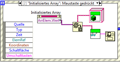

leider hat das zum Nachteil, dass die übrigen Daten "verloren" sind, weil getName nicht eindeutig ist für alle CVSEintrag Objekte.
Ich hatte vor, beim Anklicken eines ArrayElements (das hab ich übrigens auch noch nicht hinbekommen), dass mir das Objekt zurückgeliefert wird.
Dann könnte ich ganz einfach in einem PopUp oder dergleichen die folgenden Werte ausgeben:
CVSEintrag.getName
CVSEintrag.getX
CVSEintrag.getY
Wenn ich die Namen und nicht die Objekte allerdings durch eine FOR Schleife einfüge, dann habe ich das Problem, dass ich erneut in der ArrayListe, dass richtige Objekt suchen muss bevor ich die Daten ausgebe. Lösung könnte sein, mittels des Index des Elements im Array, in einer hinterlegten Liste, den CVSEintrag zu suchen. Allerdings wäre man da ganz schnell wieder raus aus OO.
Anbei ein Bild wie ich das eigentlich vorhatte in einem EventCase zu realisieren (derzeit nicht möglich, weil ich nicht weiß wie ich das Event aufrufe, so dass das Event aufgerufen wird vom Objekt, wenn es angeklickt wurde und nicht vom Array selbst).
Wie man sieht fehlt auf der linken Seite (Quelle,Typ...) der Eintrag des Objekts auf das ich geklickt habe. Was ein CVSEintrag Objekt wäre.
UPDATE:
Das Event funktioniert. Mithilfe des Property Nodes von der Arrayliste erhält man eine VariantDatenstruktur. Diese castet man dann mit der Klassendatei um und hat so sein CVSEintrag Objekt.
Jetzt fehlt nur noch, dass ich die Namen im Array Anzeigen lassen kann.

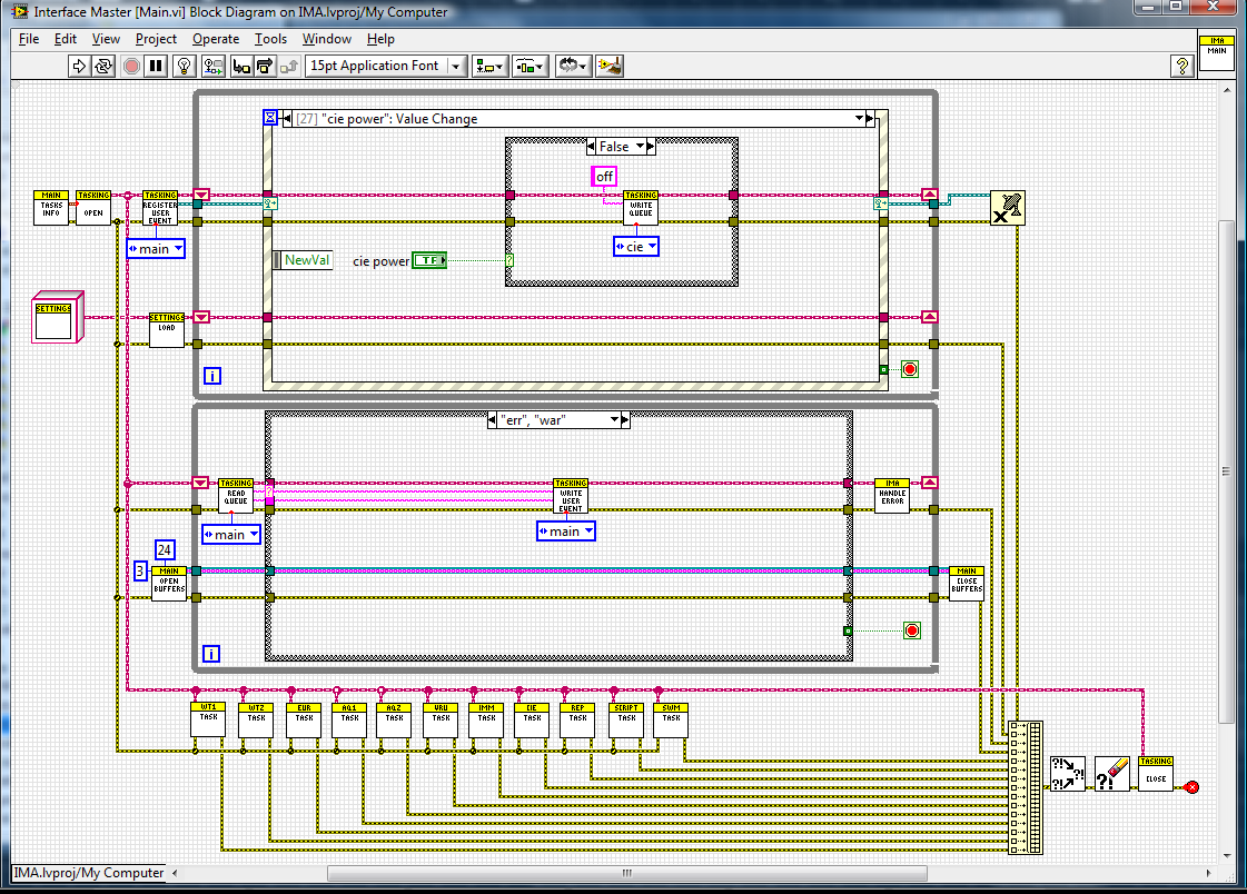

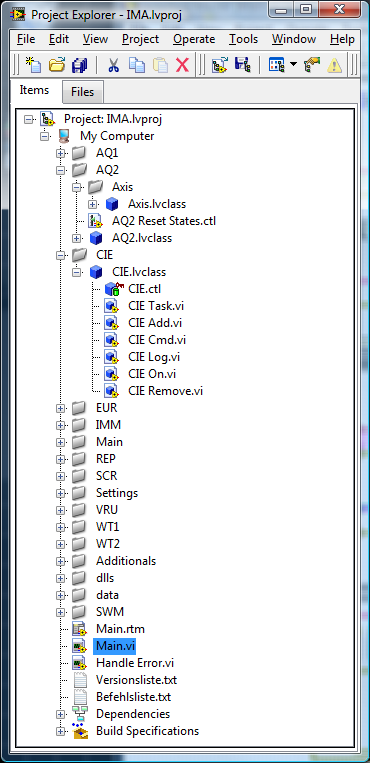

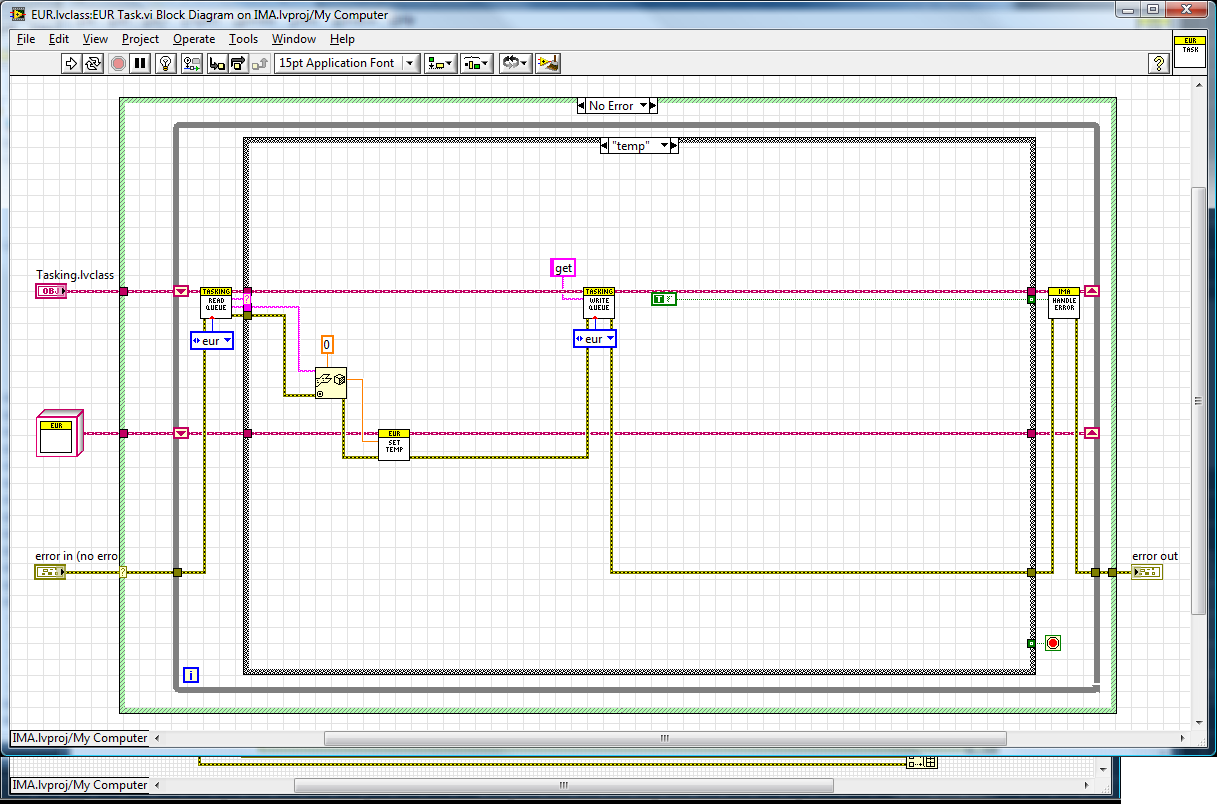

Ok, falls sich jemand dafür interessieren sollte. Ich habe auch etwas ähnliches wie FGVs in meinen Projekten. Es sind aber parallele Schleifen (Tasks) , die miteinander über Queues kommunizieren.
Ein Modul besteht bei mir aus einer Klasse und einer Task.
So habe ich schon mehrere Projekte erledigt und hatte noch keine Probleme mit der Übersicht wegen rumliegenden Wires. Sie stören mich einfach nicht.
Hier wäre ein relativ riesen Projekt aus vielen Devices, pro Device ein Modul und fertig. Übersicht pur.
