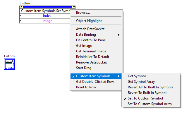

ich habe ein Listenfeld erstellt, und müsste dort Die Objektsymbole ändern.
Genauer gesagt muss ich das Icon des Opjektymbols Ändern.
Hat jemand eine Ahnung wie ich dies hinbekomme?

das bekommst du über die InvokeNodes der Gruppe "Custom Item Symbols" hin.

wie bekomme ich jetzt aber mein "Bild" eingefügt? bzw. an das Image Angeschlossen?
Und was muss ich bei dem Index vorgeben?

Habs Hinbekommen!!!!
