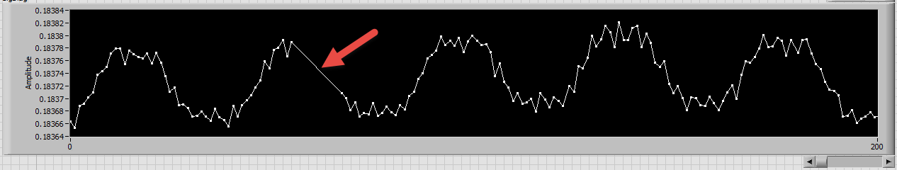

RE: Offsetschwankungen
Falls Du noch filtern willst: Dabei wird konstantes dt vorausgesetzt. Bei Dir hat aber der Datenstrom mitten im ansonsten normalen Verlauf eine Lücke. (Genauer: kleine Abnormitäten im dt gibt es alle 50 Samples. Nur das erste Mal, also bei der 50. Sample, ist die Abweichung krass. Im Normalfall ist dt=1.12s)
Hallo Lucky,
danke für den Hinweis, das ist mir auch bei der Mittelwertbildung aufgefallen, wo es immer mal eine schöne Welle ergibt Tongue
Das kommt durch mein unelegantes Auslesen der Daten aus dem Messgerät, wobei ich immer einen Messdatenblock schiebe und die Messung neu starte.
Filtern muss ich das Signal eigentlich nicht, mir geht es nur um die Amplitude und die längerfristige Entwicklung.
