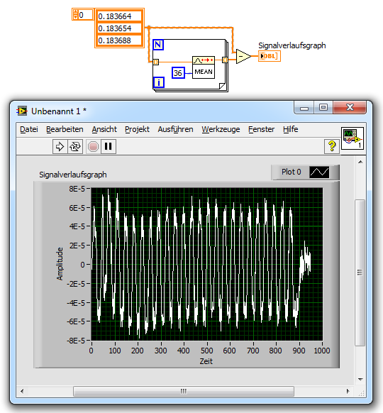

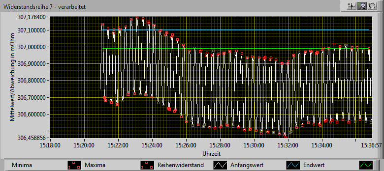

Hallo Forum,
Ich habe ein Signal, dass periodisch zwischen zwei Niveaus wechselt und jeweils ein paar Sekunden auf diesen bleibt.
Am Ende soll die Differenz zwischen diesen Niveaus errechnet werden.
Mithilfe der Spitzenwerterkennung habe ich schon eine Hüllkurve erstellt, allerdings bezieht sich die auf den Mittelwert, der bei zu großen Schwankungen nicht mehr zwischen beiden Niveaus liegt.
Mein Problem ist, dass ich diese unangenehme Offsetschwankung drin habe, die ich gerne rausfiltern/rausrechnen würde.
Ich habe es mit einem Hochpassfilter probiert, der aber mein ganzes Signal verfiltert hat.
Irgendwie stell ich mich da doof an.
Könntet ihr mir eine Filtereinstellung oder Methode empfehlen, die diese große Schwankung entfernt?
Ich habe mal die Daten angehängt um die es gehen soll.
Vielen Dank im Voraus.

Hallo Fundador,
ich habe mal deine kleinere Datei durch einen "Filter" gejagt:
Jetzt sind die Werte schon recht ordentlich um Null herum angeordnet…

Hallo GerdW,
den P-P-Mittelwert habe ich gerade auch entdeckt, damit geht es schon gut, vielen Dank für die Stütze Smile

Falls Du noch filtern willst: Dabei wird konstantes dt vorausgesetzt. Bei Dir hat aber der Datenstrom mitten im ansonsten normalen Verlauf eine Lücke. (Genauer: kleine Abnormitäten im dt gibt es alle 50 Samples. Nur das erste Mal, also bei der 50. Sample, ist die Abweichung krass. Im Normalfall ist dt=1.12s)

Hallo Lucky,
danke für den Hinweis, das ist mir auch bei der Mittelwertbildung aufgefallen, wo es immer mal eine schöne Welle ergibt Tongue
Das kommt durch mein unelegantes Auslesen der Daten aus dem Messgerät, wobei ich immer einen Messdatenblock schiebe und die Messung neu starte.
Filtern muss ich das Signal eigentlich nicht, mir geht es nur um die Amplitude und die längerfristige Entwicklung.
