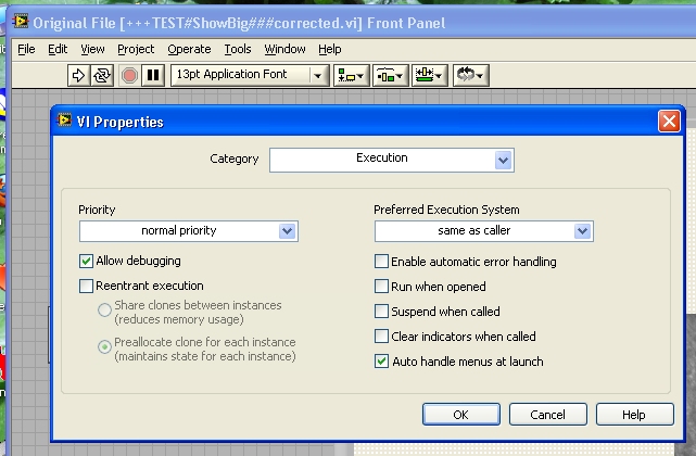

Orginal File [xxx.vi]
ich starte gerne VIs über eine Verknüpfung, und ich bekomme das VI ganz normal gestartet. Jetzt sehe ich dass ein VI oben am Rahmen den Text Orginal File [filename.vi] (siehe Anlage) hat. Zuerst dachte ich das Ding ist vielleicht Reentrant, ist aber nicht. Man kann ganz normal arbeiten.
Bitte kann mich jemand aufklären?
Hallo Gottfried,
wer hat sich denn diesen VI-Namen überlegt?
Guck dir mal die Property-Seite "Window Appearance" an...
Auflösung: Man kann den Fenstername nach Belieben vorgeben, standardmäßig wird der VI-Name verwendet. Im Editor sieht man dann "Fenstername [VI-Name]"...
