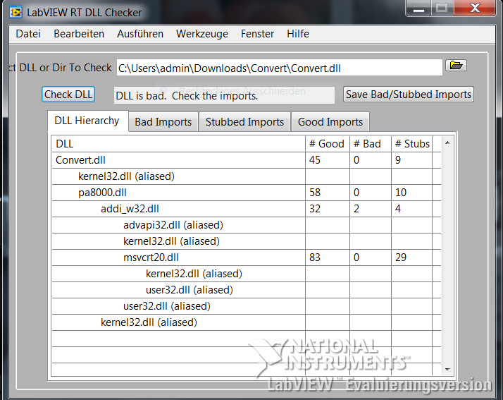

Also ich habe die DLL durch den DLL Checker gejagt. Vorher bleibt noch zusagen, dass es grundsätzlich zwei Treiberkonzepte gibt mit denen ich arbeiten kann. Ich zitiere hier einfach mal die Email, welche mir einer der Treiberautoren geschrieben hat, da ich beide Möglichkeiten auch mit dem DLL-Checker versucht habe zu checken:

So zu Punkt 1 erhalte ich das Ergebnis, welches sich in im Anhang befindet.
Bei Konzept 2 passiert folgendes, ich geben nach und nach weitere DLL's an (habe ich bei Treiberkonzept 1 übrigens auch) und irgendwann möchte er eine api-ms-wincore-xxx-l-1-0-0-0.dll. Diese gibt es angeblich nicht. XXX ist hier ein Platzhalter, da er ganz viel verschiedene davon möchte. Ich habe nun mal danach gesucht und einfach eine Datei erstellt die so heisst. Wenn ich diese in den System32 Ordner kopiere werde ich gefragt, ob ich diese Datei mit der bereits vorhandenen ersetzen möchte. Das heisst, eigentlich ist sie da. es gibt wohl häufiger Fehler mit dieser Art dlls. Ist jemandem von euch schonmal sowas wiederfahren? Und wie deute ich das Bild im Anhang?

Nächster Versuch,
da die dll Daten ja angeblich da sind, ich sie aber nicht auswählen konnte, habe ich nun einfach mal die Name per Hand eingegeben. Der DLL Checker nimmt das auch an, reagiert nach Angabe der letzten Datei aber garnicht mehr. Vermute das ist kein gutes Zeichen. Werde mich also mal mit dem Hersteller zwecks eines neuen Treibers unterhalten.
