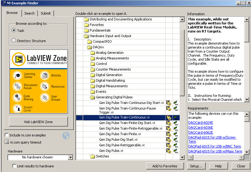

' schrieb:D.h. für mein Fall brauche ich einen Task für den Messtakt (Counter (ctr 0 dev 1 = PFI6))
Ja, genau, siehe meinen Screenshot, da ist genau das entsprechende Bsp zu sehen.

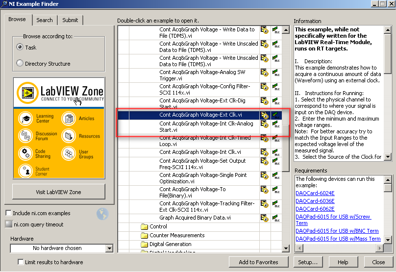

Jein, was du brauchst, ist einen Analog-In-Task mit einem externen Messtakt. Hier 2 entsprechende Bsps aus dem NI-Examplefinder:

So, ich fasse noch mal zusammen, was i2dx und ich dir vorschlagen (ich glaube, wir liegen da ideenmäßig völlig konform):
1. Du erstellst dir auf der 6221 einen Messtakt (per z.B. "Continous-Pulse-Train"). Das Signal routest du per Kabel als externer Messtakt an die andere Karte, und es müsste möglich sein, dies intern als Messtakt an die 6221 zu routen. Ansonsten auch dies extern routen.
2. Für die Datenerfassung auf der NI-6221 nimmst du jetzt die Beispiele mit externen Takt (s.o.) als Grundlage. Es wird jetzt jedesmal, wenn das Messtaktsignal von low auf high geht, eine Datenerfassung getriggert. Wenn das auf deiner Nicht-NI-Karte genauso möglich ist, dann hast du es schon mal geschafft, dass die beiden Karten Signale quasi synchron erfassen.
3. Bei DAQmx gibt es noch eine nette Funktionalität: Trigger zum Start einer Datenerfassung. (s. ebenfalls oben, das Bsp mit Dig Start). Erst wenn ein Digitaler Eingang z.b. von low auf high geht, startet wirklich die Erfassung von Messwerten. Wenn das deine Nicht-NI-Karte auch kann, dann wäre dies sehr gut. Dann erstellst du noch einen dritten Task, in diesem Fall einen Digital-Out-Task. Der entsprechende DO-Pin wird dann mit dem Triggereingängen verdrahtet. In dem DO-Taks schaltest du dann den entsprechenden DO von Low auf High, was dann die Datenerfassung erst startet, und auch dies dann synchron.
