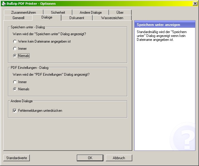

Ich benutze den Bullzip - PDF Printer.
Da gibt's die Einstellungen im Optionen - Prog.
(siehe Anhang)

Danke für den Tipp... das Drucken funzt!!

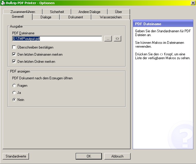

Eine Sache wäre noch... Wie kann man den Speicherort und Dateinamen vorgeben?

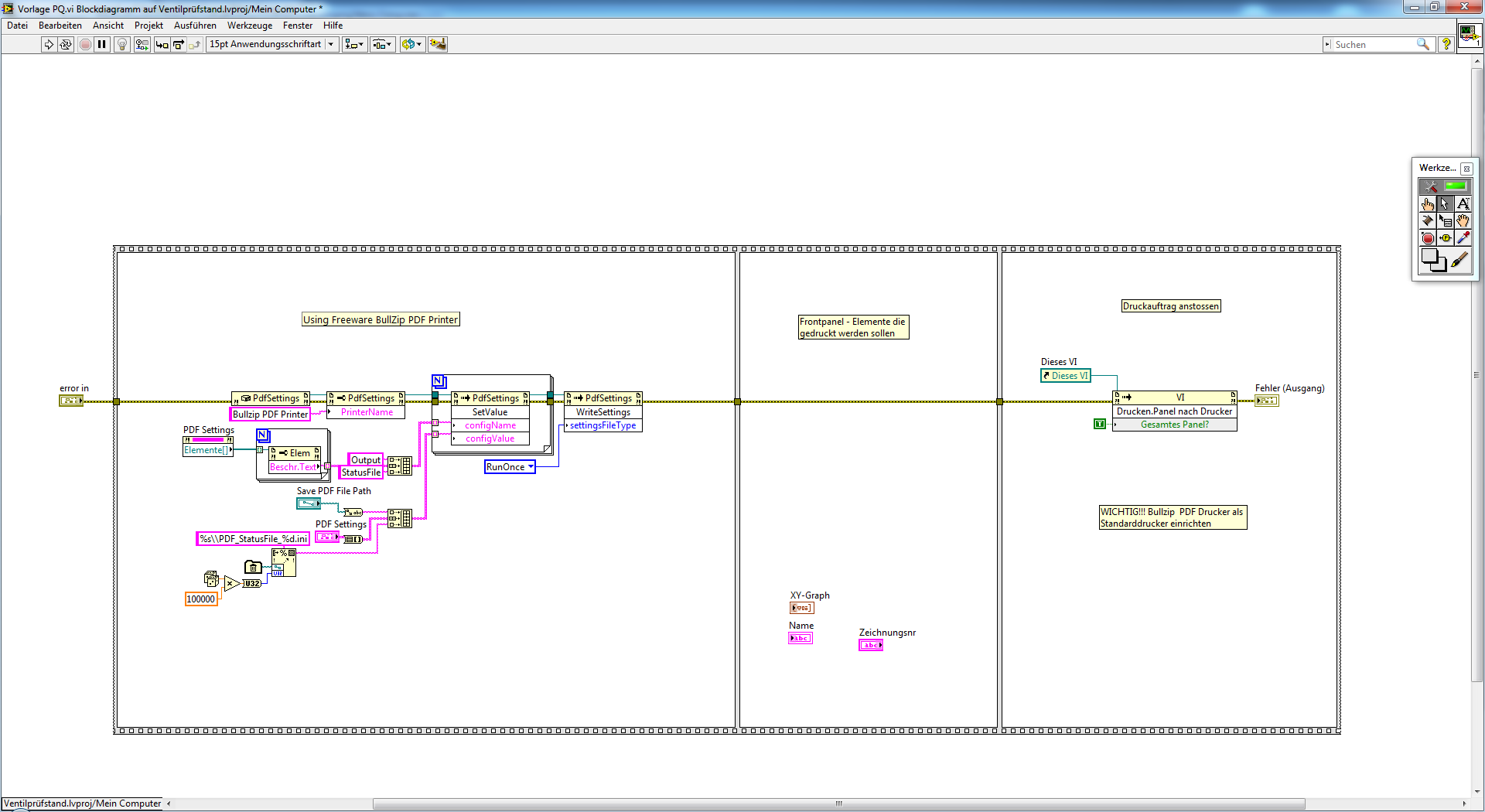

Hallo zusammen!
Natürlich gebe ich meine "Lösung" gerne bekannt -die ist bestimmt noch ausbaubar bzw. zu optimieren!!
Fürs erste funktioniert das Ganze und erfüllt den Zweck!!
Wichtig! Bullzip PDF Printer muss installiert und in Windows als Standarddrucker angewählt sein!!
lg heri Big Grin
13.0 .vi  Bullzip PDF.vi (Größe: 27,86 KB / Downloads: 516)

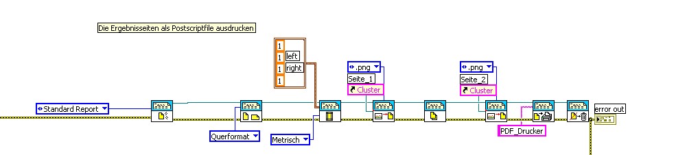

nachdem die Bullzip Lösung hier eine recht positive Resonanz erfährt, möchte ich noch etwas ergänzen...

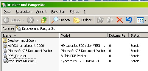

- Standarddrucker muss nicht sein, wenn man entsprechend den Druck anstöst. Dazu ist bei der Einrichtung des Bullzip eigentlich nur etwas "Vorbereitung" nötig (unter Windows einen fixen Namen vorgeben - bei mir: PDF_Drucker siehe Attachment 1)
- angesteuert wird der Druck dann über Report erstellen mit diesem Namen (Attachment 2), in diesem Fall werden 2 Cluster (=Seite 1 und Seite 2) in das PDF gedruckt.

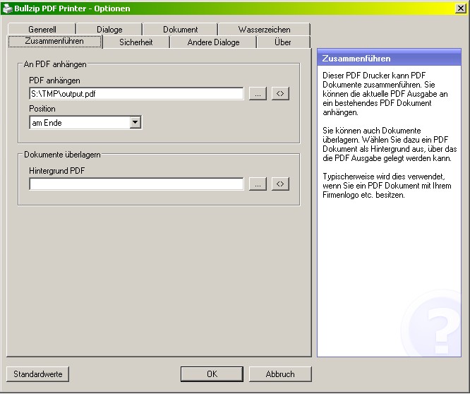

- als Bonbon kann Bullzip noch ein paar Sachen, die wir ebenfalls benutzen, z.B. PDFs zusammenführen. Zu finden ist dies im Optionen-Programm zu Bullzip:
Danach hat man im LV Programm nur noch die Aufgabe das entstandene (=fertige) File "in Sicherheit" zu bringen, da sonst der nächste Ausdruck wieder angehängt würde (was aber manchmal gewollt sein kann).
Ich hoffe, ich konnte helfen :-)
