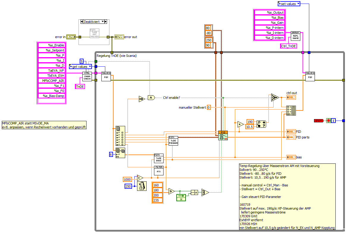

Beispiel mit Vorsteuerung ("Bias"), Gainscheduling ("PID GAIN") und ein paar zusätzlichen Gimmicks, aber hier ohne PWM-Generierung:
