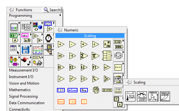

Hallo zusammen!
Ich will hochgenaue Temperaturmessungnen mit PT100 Sensoren und NI 9217-Modulen durchführen.
Dazu hab ich von dem Sensorhersteller eine Tabelle mit Klaibrierdaten.
Meine Frage ist nun wie ich die Klaibrierdaten am besten in LabVIEW einfüge.
Im MAX kann ich ja in den erstellten Tasks für jeden Eingang eine Kalibrierung durchführen.
Auf der anderen Seite hab ich gelesen, dass man das auch unter "Skalierungen" durchführen kann.
Welche ist die richtige oder bessere Methode zum kalibrieren (angleichen) meiner PT100-Sensoren?

Sind die Werte denn linear? Wenn nein, dann passt das mit der Skalierung schon mal nicht.
Die Kalibrierung im MAX sagt mir gar nichts, weil ich noch nichts damit zu tun hatte. Unsure
Ich würde aus dem Bauch heraus wohl eine "Look-up-table" verwenden.

Ich denke, die Kalibrierung im MAX ist für die Messkarte, du möchtest aber den Sensor.
Es gibt VI's mit Kalibrierdaten zum konvertieren von Volt zu Temperatur.
Ev. suchst du so was?

Habs rausgefunden:
Unter dem DAQ-Task kann man bei RTD-Typ einen Benutzerdefinierten einstellen, bei dem dann die A, B und C-Werte des Pt100 angegeben werden können. Damit ist die Kennlinie komplett beschrieben.

ich möchte ebenfalls Pt100 Sensoren kalibrieren. Allerdings liegt bei mir eine eine 4-Leitermessung vor.
Bis jetzt lese ich mit dem Strom-Spannungsmessgerät NI-4071 im NI-DMm Switch Express die Messwerte aus. Die Temperaturfühler sind an der NI-2505 Karte.
Eine Tabellensaklierung im M&A Explorer konnte ich vornehmen, aber wie binde ich diese nun ein?
