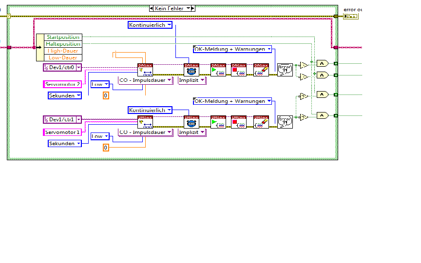

Ok. Also hier der Teil meiner Klasse in dem ich das PWM Signal erstelle.
Diese möchte ich nun in einer Graphik anzeigen lassen.

Hallo Tobias,
- warum stoppst du den Task direkt nach dem Starten?
- Wo ist die von dir angesprochene Lese-Funktion?
Du kannst die CTR-Signale auf einen DI (per Kabel) leiten und diesen dann abfragen. Dann die vom DI gelesenen Signale auf einem Graph darstellen...
P.S.: Bitte Bilder vor dem Upload nicht skalieren! Besser croppen dagegen ist erwünscht…

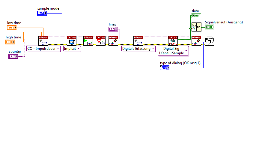

ok also hab jetzt mal eine Test VI erstellt.
Meinst Du etwas in der Art?
13.01.2014, 12:38
Beiträge: 17.529
RE: PWM Signal darstellen
Hallo Tobias,
in der Art schon.
Aber es wäre sicherlich hilfreich, das DI-Signal während der CO-Ausgabe zu erfassen und nicht hinterher...
