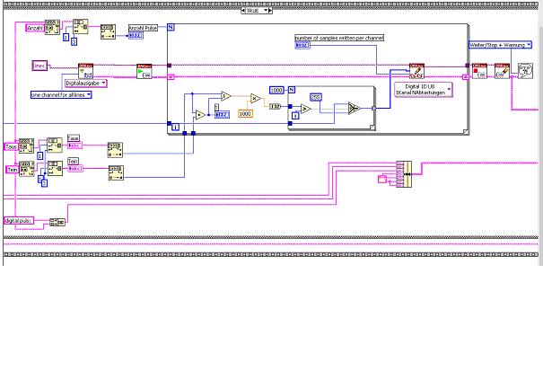

ich beschäftige mich mit dem gleichen Problem: PWM-Signal erzeugen mit dem USB-6009. Meine Ziele sind ähnlich: ich möchte 20ms ein 980 ms aus.
Die Probleme die bei meinem Programm aufkamen waren, dass die abarbeitung manchmal schneller oder langsamer erfolgt. Hab irgendwie das Gefühl das es am digitalen Port schreiben liegt.
Im Anhang habe ich eine Kurzübersicht.
Die Parameter lese ich aus einem String: Tein=20 Taus=980 Anzahl=20
Kann mir jemand einen Tip geben, besonders wie ich das Timing in den Griff bekommen kann?
Also mit Abtasttakt/Counter usw kann ich definitiv nicht arbeiten, wird also nicht von der Hardware unterstützt.....
Anmerkung: Die Ausgabe sollte über DO geschehen und einen ganzen Port beschreiben..... (Bsp AA)

Hi Norbert,
bedenke bitte das e sich vielleicht empfiehlt einen Tiefpass an den PWM-Ausgangzuschalten um die Gleichspannung zu glätten.
Desweiteren leuchtet eine LED ja nur ab einer bestimmten Spannung (siehe Datenblatt) und bei einem bestimmten Strom.
Also mit nem Tiefpass und nem Multimeter/Oszi lässt sich die Ausgangsspannung der PWM besser messen.
Gruß, Rob
