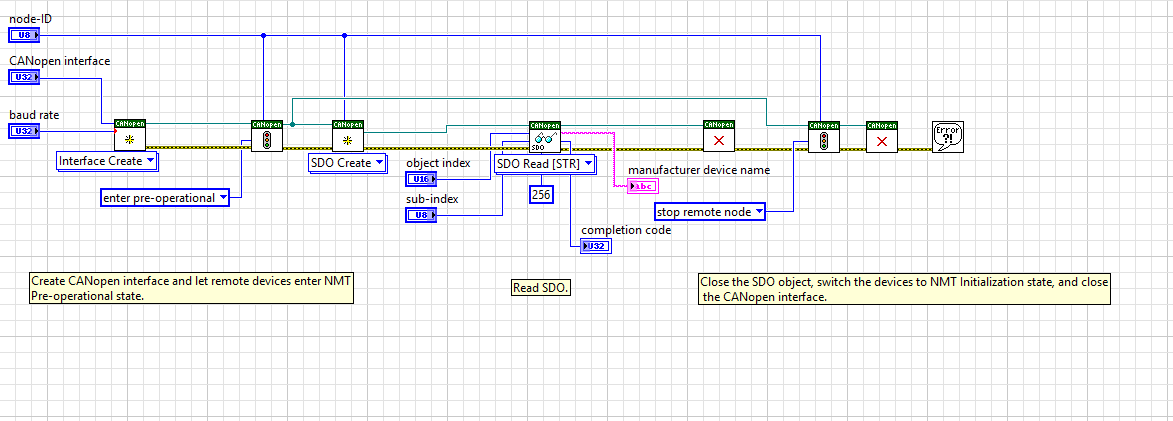

11.05.2018, 15:40
Ant Offline
Beiträge: 5
Registriert seit: Mar 2018
2017
RE: PXI-8531 startet nicht bei Ausführen eines VI's
Vielleicht hilft das
11.05.2018, 15:59 (Dieser Beitrag wurde zuletzt bearbeitet: 11.05.2018 16:01 von GerdW.)
Hallo Ant,
deine Fehlermeldungen waren:
Zitat:Fehler -2147136878 bei CANopen Interface Close.vi:7050004
Mögliche Ursachen: The object handle passed in is not valid. Ensure you use a correct object handle returned from the CANopen VIs and make sure the object is not closed.
Fehler -2147136764 bei CANopen SDO Write [I8].vi:5890004
Mögliche Ursachen: A bus off error occurs on the bus. Clear the bus off error physically. Then reopen the interface. Refer to the Troubleshooting CANopen Applications topic in the NI-Industrial Communications for CANopen Help for instructions of clearing bus off errors.
Warum fängst du die nicht einfach programmatisch ab?
- Wenn sich die Close-Funktion über ein ungültiges handle beschwert, dann trat der Fehler schon beim Open auf!
- Und zum BusOff: was sagt denn das in der Fehlermeldung genannte TroubleShooting dazu?
Was passiert, wenn du bei einem Open-Fehler einfach kurz wartest und dann nochmal das Öffnen probierst? Gibt es bei diesem CANopen-Paket (mit dem ich noch nicht gearbeitet habe) die Möglichkeit, den CANopen-Port programmatisch zu resetten?
Gude,
habe nun die Lösung des Problems.
Und zwar lag es daran, dass das PXI 8531 zu Beginn [hier beim ersten Ausführen] sich noch im Sleep-Mode befindet. Es braucht einen kleinen Zeitraum um sozusagen aufzuwachen.
Ich habe also zu Beginn meines Vi's einfach ein Interface geöffnet eine Warten Funktion von 500 MS eingebaut und das interface wieder geschlossen. Nun funktioniert es auch beim ersten Ausführen ohne Fehlermeldung.
