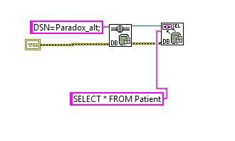

Ich möchte gerne alte Paradox-Datenbanken in LV sichtbar machen um sie in ein aktuelles Datenbankformat zu importieren. Leider stoße ich hier auf riesige Probleme für die ich keine Lösung weiß.
Bis jetzt habe ich über den ODBC32-Administrator eine System-DSN angelegt und versuche mit dem Aufbau aus dem Anhang nun darauf zuzugreifen. Bekomme aber direkt den Fehler aus Bild 2 zurück.
Hat jemand Erfahrung ob das grundsätzlich mit LV24CE möglich ist oder einen Lösungsansatz?

(22.01.2026 18:33 )MarcoNe schrieb:  höchstwahrscheinlich ein Thema bei dem Hilfe aufgrund des Alters schwierig werden könnte.
Vermutlich ...
- Es scheint Tools zu geben mit denen die Daten in eine Textdatei konvertiert werden können
Ich verwende das DB Toolkit von NI nicht (jedenfalls üblicherweise nicht), daher die folgenden
Hinweise mit Vorbehalt der Nachprüfung ob meine Aussagen auch so stimmen.
- Du scheinst das VI DB Tools Select Data.vi aus dem Toolkit zu verwenden. Das VI bastelt
das select Statement erst zusammen. Der Eingang den du verwendest sollte nur den Namen der
Tabelle enthalten, also nur "Patient". Andersnfalls kommt ein ziemlich schräges SQL Statement
zusammen.
- Das Toolkit hat auch ein VI um SQL Statements auszuführen ("Conn Execute.vi"). Es erfordert
ein klein wenig mehr Aufwand, denn Fetch und Free müssen extra aufgerufen werden. Damit
kannst du dein Statement "SELECT * FROM Patient" angeben.
