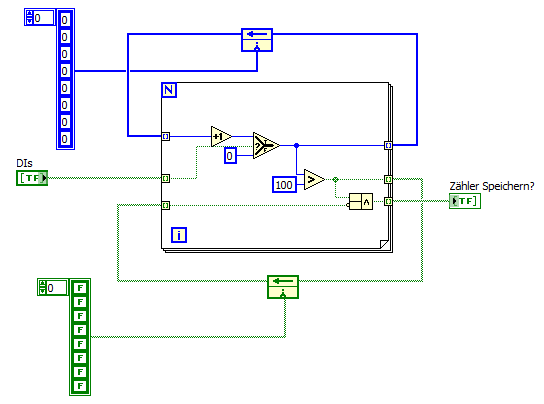

So könnte dein "Fehlerzähl"-VI aussehen:

Hallo nochmal,
habe den Quellcode einmal angehangen.

Kritikpunkte:
  • Du solltest per VI Wait (ms) oder Wait Until next Multiple deine While-Loop "einbremsen".
  • Dein VI überprüft nicht jeden Eingang einzeln, sondern wird erst beendet, wenn ALLE Eingänge HIGH sind. Das wolltest du doch nicht?
  • Rube-Goldberg: Wozu der It-Gleich-Vergleich eines Boolean mit TRUE?
  • Durch das Auto-Indexing ab Ausgang deiner While-Loop muss LabVIEW immer wieder neuen Speicher anfordern. Das macht dein VI auf Dauer langsam, und wenn es richtig lange läuft, bekommst du einen Speicherüberlauf.

Danke für die schnelle Antwort,
ja ich wollte nicht beenden wenn eins 100 x HIGH ist, aber wenn alle 100 x HIGH sind.
Ich habe die passenden Signale ja jetzt dazu und kann das dann
dementsprechend durch nachfolgende Programmierung alles abfangen was ich brauche, also
klappt das schon so :-)
Das mit dem True vergleich... jaaa das war ein bisschen bescheuert Big Grin
Bei dem Rest muss ich mal schauen wie ich das besser hin bekomme
aber vielen lieben Dank für das gute Feedback :-)

(17.07.2015 09:50 )Anna1988 schrieb:  ja ich wollte nicht beenden wenn eins 100 x HIGH ist, aber wenn alle 100 x HIGH sind.
Aber du wolltest dir jeweils die Position merken, wenn einer der Eingänge 100x HIGH war. Das könntest du mit meinem Screenshot als Basis erreichen. Alle Ergebnisse per AutoIndexing brauchst du dann nicht.

Aber wird jetzt nicht einfach nur die Anzahl der HIGH gezählt bis alle 100 mal HIGH waren?
