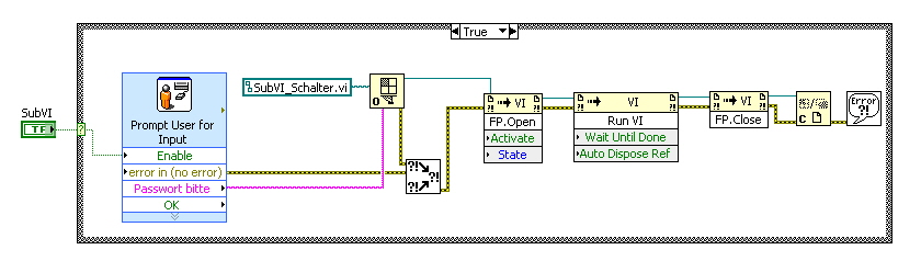

Hallo Leute,
ich möchte passwortgeschützten SubVI aus dem Hauptprogramm aufrufen und habe mir so ein kleines Programm gebastelt. Beim SubVIAufruf kommt dann Fenster für Passworteingabe. Das Problem ist, wenn ins Feld nichts eingegeben wird, wird dann SubVI aufgerufen. Nur beim falschen Passwort funktioniert das.
Könnte mir jemand Tipps geben? Danke.

Fang das doch ab. Vor der Weitergabe an das Sub-VI checken, ob der Passwort-String leer ist, falls ja, einfach eigenen Fehler produzieren, falls nein, weitergeben... Oder halt im Sub-VI schauen, was das macht, wenn es ein leeres Passwort bekommt...

Danke chrissyPu. Ich habe schon eine Lösung gefunden) Vielleicht nicht die eleganteste, aber immerhin alles läuft gut) Vergleiche einfach die Strings Name und Passwort und weiter an CASE. Im Prinzip ist das recht einfach und hätte ich selber einbissel nachdenken müssen, na ja))) Wegen eigeiner Fehlererzeugung beim leeren Pass, mir wäre es lieber, dass Programm nicht mit Fehler zurückmeldet, sondern einfach nicht reinlässt) Danke noch mal.
