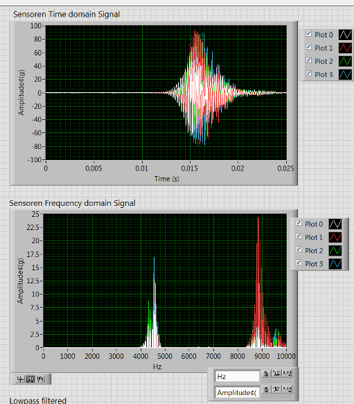

Hiho
Ich habe das Problem, dass ich aus einem Frequenzspektrum mehrere peaks rauslesen muss. Die sind aber nicht so schön (Bild) und ich soll sie zuerst mit einem Gauss fitten und dann Ort und Amplitude auslesen. Da es für meine Studie sowohl Amplituden veränderungen als auch Peak verschiebungen geben kann die ich dedektieren muss.
Ich hänge euch mal meine VI an und ein Datenset. Die VI kann die Daten einlesen und im Time als auch frequency domain anzeigen.
Es sind auch meine Versuche teilweise noch drin. Und ich entschuldige mich für die Unübersichtlichkeit xD
Als erstes habe ich versucht, mit dem Peak Detector zuarbeiten; problem ist aber, das es mir entweder immer sehr viele peaks angibt oder zuwenige. zb. gibts mir 4 peaks um 4.5kHz herum an, aber den Peak bei 9kHz nicht und so weiter.
Also habe ich versucht, das ganze mit einem polynomfit zumachen da hatte ich zwar mal ein Resultat aber ein polynom über das gesamte Spektrum also hab ichs wieder gelöscht und als mir dann in den Sinn gekommen ist, das ich ja einfach wavesubsets machen kann, hab ichs igwie nichtmehr hingekriegt...
Hab dann auch noch die Gausspeakfits ausprobiert mit den subsets, aber ohne grosse Erfolge
Langsam bin ich mit meinem Latein am Ende und finde auch per Google nichts hilfreiches, da die Beispiele immer eine kontinuirliche Linie oder einzelne Punkte haben, und bei mir irgendwie nicht funktionieren ;(
Hoffe es hat noch jemand kurz Zeit reinzuschauen und evt den ein oder anderen Tipp zugeben
Vielen Dank schonmal im Vorraus
LG Lela

Was an einem Peak "schön" ist und was nicht, das ist Geschmackssache. Damit man weiß, was Du damit meinst, würde ich vorschlagen, dass Du mal so einen unschönen Peak aus dem Diagramm herauszoomst und uns sagst, was daran unschön ist und wie der durch Fittung schön gemachte Peak aussehen sollte.

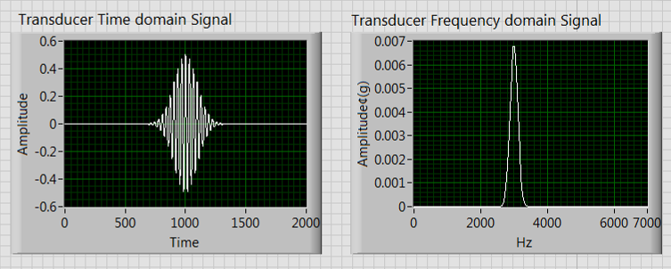

naja es ist nicht so das ich das umbedingt will, ich hät wohl einfach subsets gemacht und dann max peak rausgelesen für jede Harmonische. Das war aber meinem Supervisor nicht genau genug, weil sich die Form des peaks (Vor allem die Position der 2-4 maximalen "Balken") zwischen den Messungen doch manchmal mehr oder weniger veränderte. Deshalb will er dass ich über die Harmonischen jeweils einen Gauss fitte und dann davon Amplitude und Frequenz rauslese.
Das Bild zeigt noch das Inputsignal. Und so ungefähr würde in meinem Fall ein "schöner" Peak aussehen. Am besten wäre zb auchnoch wenn man vielleicht sehen könnte ob die Bandbreite sich verändert, aber soweit bin ich bisher noch nicht gekommen.
War das klar genug? Glaub besser kann ichs nicht erklären xD

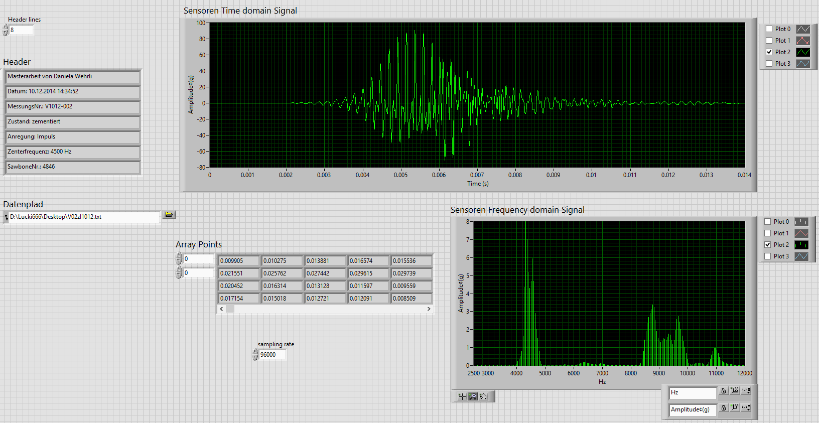

Das ist ja wirklich ein schöner Peak im Spektrum. Die Bandbreite im Spektrum entseht dadurch, daß die Zeitfunktion kein unendlich lang andauernder Sinus ist, sondern eine an- und abklingende Funktion. Je mehr Perioden die Zeitfunktion enthält, um so schärfer wird die Spektrallinie.
Deine realen Zeitfunktionen sind aber in zweierlei Hinsicht anders:
1. Es werden inserhalb der einen Sekunde Beobachtunszeit ca. 20 solcher Abklingvorgäge aufgezeichnet. Diese Vorgänge sind aber nicht identisch, die Frequenzen sind jedesmal etwas anders. Wenn man von all diesen ein einziges resultierendes Spekrum bildet, darf man sich nicht wundern, dass das Spekrum sehr unübersichtlich wird, mit massenhaften auftretenden unterschiedlichen Frequenzspitzen.
2. Betrachtet man nur einen einzelnen Abklingvorgang, dann sieht man, dass darin auch schon Schwebungen enthalten sind (siehe VI unten) . Es ist also ganz natürlich, dass es auch da schon mehr als eine Frequenz im Spektrum gibt.
Daraus etwas anderes, "Schönes" zu machen hieße die Versuchsergebnisse manipulieren. Da müsstest Du Deinen Supervisor fragen, warum und wie er das will.
Natürlich geht es letztlich darum, das Experiment auszuwerten, d.h aus dem Wust von Daten bestimmte Informationen zu extrahieren. Da Du aber überhaupt nichts gesagt hast, was das für ein Untersuchung ist und was deren Sinn und Zweck ist, ist es unmöglich zu erraten, worauf es bei der Auswertung ankommt.
Gruß Ludwig
Hier noch Programm mit Ausschnitt eines Vorgangs:
