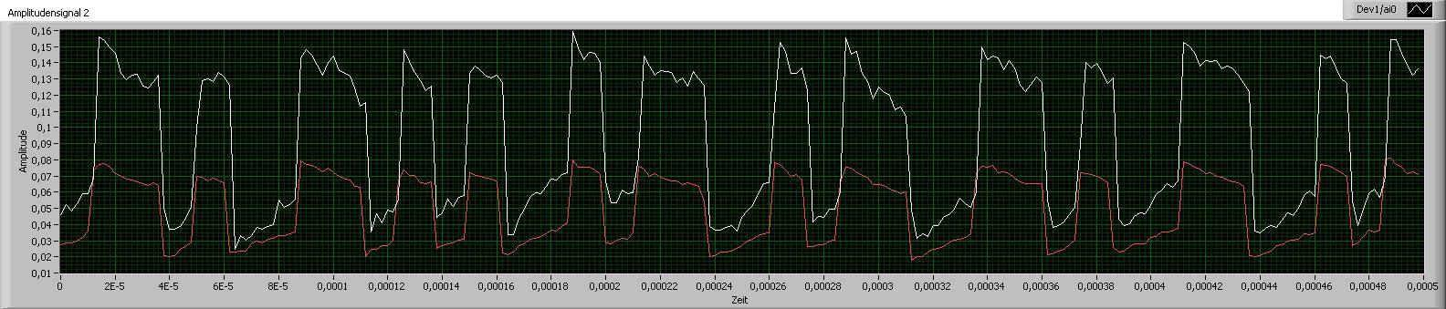

ich habe folgendes Problem. Ich bekomme an einem Eingang ein I/Q Signal. Beispiel hab ich mit angehängt. Diese soll ausgewertet werden. Von Interesse sind die Maximalwerte des jeweilige Sprunges. Diese sollen ermittelt werden und dann anschließend gemittelt werden.
Hat jemand eine Idee, wie dies funktionieren könnte. Hab es bereits mit der Peak-Detection versuch, es aber nicht hinbekommen.
Bin für jede Anregung dankbar.

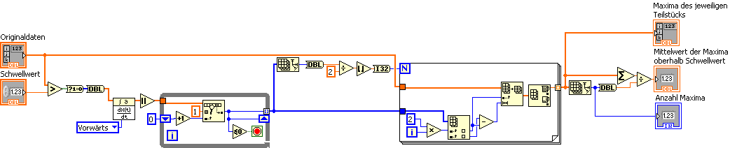

eine Variante wäre nur Bereiche oberhalb von einem Schwellwert von dem Rest zu trennen. In diesen Teilbereiche das absolute Maximum berechnen, dann aus allen den Mittelwert bestimmen
=>Trigger, Gate, Max, Array, Mean

und dann könnte so etwas
Lv85_img
Sonstige .vi  AbsoluteMaximaBereichsweiseSchwellwertbezogen_lv85.vi (Größe: 20,17 KB / Downloads: 272)
mit einem Schwellwert von 0,06 Deinem Wunsch sehr nahe kommen Rolleyes

Perfekt, dank dir.
Habe jetzt das Signal noch mittels des Mittelwertes um die Null heruntergezogen und bin somit unabhängig von der Einstellung des Schwellwertes. Jetzt ist es unabhängig von der Höhe des Eingangssignals anwendbar.
