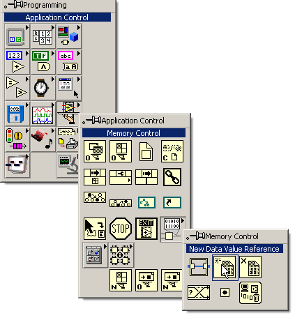

Von Referenzen auf Controls oo.ä. rate ich ab, das ist garantiert langsamer.
Ob eine Data Value Reference (neu seitLv09_img2) was bringt, kann ich nicht sagen, habe das noch nie gebraucht:

Hallo Jens,
genau diese Referenz meine ich (Data Value).
Ich denke schon, dass ich das Array vorbelegen könnte. Darf ich denn dann auf "NAN" prüfen, um das Ende des Arrays festzustellen oder wie geht man hier vor?

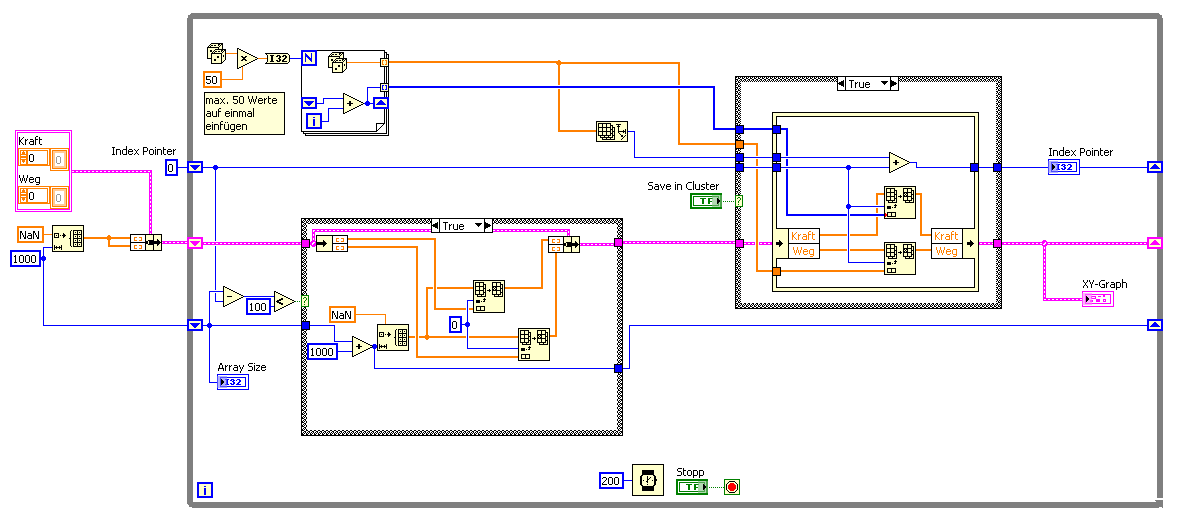

Während Andere bereits geantwortet haben, hab ich gemütlich einen Kaffee geschlürft und mal was zusammengeklickt.
Daher wurden die Grundelemente ggf. bereits erwähnt.
-> Array mit Size X und NaN vorbelegen, Array Replace nutzen, per Index Counter merken wo im Array man ist,
-> das Array erweitern, falls der Counter nahe dem ArraySize
Lv09_img2
Sonstige .vi  Array_dynamicSize.vi (Größe: 31,94 KB / Downloads: 370)
Gruß SeBa

' schrieb:wenn du die Arrays mit NaN vorbelegst, kannst du schlecht mit NaN auf Arrayende prüfen... Oder wie meinst du das?
Array-Ende war falsch ausgedrückt. Ich meinte das Ende der eingetragenen Messwerte. ALso ab wann das 1. Mal NAN enthaten ist.
Aber stimmt, ich könnte die Werte auch nebenher hochzählen.
Was mir fast lieber wäre, wenn ich das Array Stück für Stück vergrößern kann.
Zu Beginn z.B. mit Länge 2000. Wenn die Anzahl der Messwerte 2000 übersteigt, wird die Länge auf 4000 gesetzt.
Nachtrag @SeBa: Danke, das muss ich erstmal auf mich einwirken lassen. Big Grin

' schrieb:Was mir fast lieber wäre, wenn ich das Array Stück für Stück vergrößern kann.
Da sehe ich eine potenzielle Fehlerquelle, wenn deine Applikation lange laufen soll. Da LV den Speicher am Stück allokieren muss und dein RAM eventuell schon zu fragmentiert ist, kann es sein dass LV keinen Speicher mehr am Stück erhält und die ganze Sache geht in die Hose.
