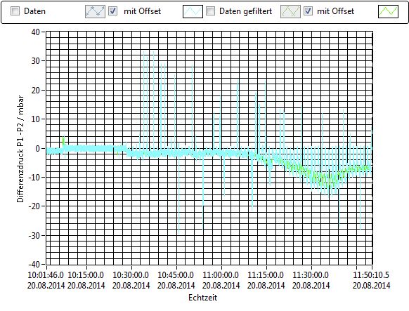

Ich habe u.a. ungefilterte und gefilterte Signale, die in einem Diagramm angezeigt werden. Durch die Reihenfolge der Signale überdecken sie sich, womit man einige Signale nur schlecht sieht.
Gibt es eine Möglichkeit die Reihenfolge der Kurven in einem Diagramm (vorne bzw. weiter hinten)zu ändern, ohne die Reihenfolge im Array und damit auch die Reihenfolge in der Plot Legende zu ändern?
(Im Beispiel sind die Farben ungünstig, aber auch mit anderen Farben sind die Überdeckungung nicht sichtbar.)

Zitat:Gibt es eine Möglichkeit die Reihenfolge der Kurven in einem Diagramm (vorne bzw. weiter hinten)zu ändern, ohne die Reihenfolge im Array und damit auch die Reihenfolge in der Plot Legende zu ändern?
Nein, die Z-Reihenfolge der Plots wird durch die Reihenfolge in der Legende bestimmt…

Danke.
Das habe ich mir schon gedacht,
hatte aber auf ein Property Node gehofft... Blush
