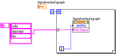

ist es möglich, im Signalverlaufsdiagramm den Namen der jeweiligen Werte mit anzuzeigen? Ich meine wo sonst Plot 1....n in der Legende steht.
Das gleiche suche ich auch für das Schreiben in Dateien, so das in der ersten Zeile der Name des Wertes steht. Kann mir da jemand helfen?

Plotname im Signalverlauf
Hier was für die Namen im Plot.
LV Version 8.6.1
Das Speichern geht natürlich auch. Mußt halt ein wenig testen.
' schrieb:Hier was für die Namen im Plot.
LV Version 8.6.1
Die konstante kann man bei der lösung weglassen, da die schleife ja autoindiziert ist. für jedes element im Array wird ein Durchlauf gemacht. Das spart einem anpassungen wenn man mal mehr plots bearbeiten möchte.

Kann mir jemand sagen wie der Methodenknoten heißt, bei dem man den Aktiven Plot und den Namen wählen kann? Finde ihn nämlich nicht...
23.01.2014, 14:41
RE: Plotname im Signalverlauf
Das sind keine Methodenknoten (InvokeNodes), sondern Eigenschaftsknoten (PropertyNodes).
