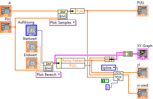

21.08.2008, 17:39 (Dieser Beitrag wurde zuletzt bearbeitet: 22.08.2008 14:11 von Lucki.)
Polynom berechnen
Dafür gibts das VI "Polynomial Plot", das sich außer für Polynomial Plots natürlich auch zur Berechnung von Einzelwerten des Polynoms verwenden läßt. Das VI enthält beide Möglichkeiten.
Lv85_img
Sonstige .vi  Polynom_Berechnung.vi (Größe: 23,12 KB / Downloads: 452)

22.08.2008, 14:15
Polynom berechnen
' schrieb:Das Bespiel von "LUCKY" und "ImExPorty" ist sicherlich auch richtig, allerdings habe ich nicht die Richtigen ergebnisse bekommen. Warscheinlich liegt dies an mir.
Keine falsche Bescheidenheit, es liegt nicht an Dir. Ich hatte übersehen, daß ein Koeffizient negativ ist. Habe es oben still und leise berichtigt, die Ergebnisse stimmen jetzt überein. Man kann das Polynom übrigens auch ganz einfach mit dem Formelknoten ausrechnen, habe das noch mit eingefügt.
