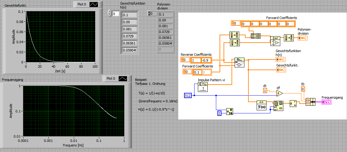

Um inzwischen Deine Frage nach der Polynomdivision direkt zu beantworten:
Es geht schon, nur muß man dabei zweierlei beachten:
1.) Obwohl die koeffizienten im Divisions-VI in Reihenfolge aufsteigender Potenzen eingegeben werdem, so beginnt doch die Division mit den höchsten Potenzen. Wenn man so dividieren will wie Du, dann müssen die Eingangs-Koeffizienten in der Reihenfolge vertauscht werden.
2.) Bei der Division entstehen nur so viele Glieder, daß als Rest ein echter Polynombruch übrig bleibt (Zählerpolynom kleinere Potenz als Nennerpolynom). Wenn man mehr Glieder wünscht, dann kann man das VI durch vorheriges Multiplizieren des Zählers mit x^n austricksen. (Das Ergebnis kann man ja dann antsprechend dividieren).
Biespiel:

Ja schon, aber es gibt eben die beiden Möglichkeiten, und wenn man die Impulsantwort nicht vorliegen hat, sondern nur H(z), dann wäre die Polynomdivision durchaus eine Alternative, wenn es darum geht, ein IIR-Filter durch ein FIR-Filter zu approximieren. Selbsverständlich muß jedesmal dasselbe herauskommen. Vergleiche die beiden Arrays "Gewichtsfunktion" und "Polynomdivision" im Beispiele unten.
Das Bild zeigt die Ermittlung der Gewichtsfunktion an einem einfachen Tiefpassfilter 1. Ordnung.

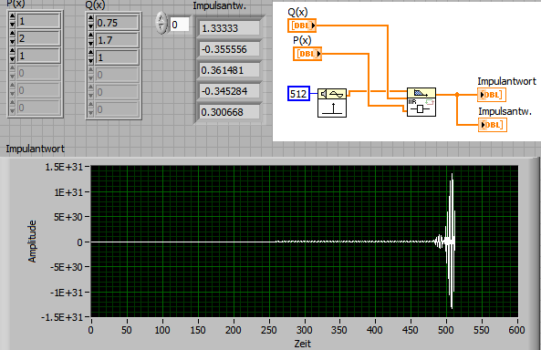

Natürlich wäre es attraktiver gewesen, Dein Filter zu benutzen, aber das ist leider Schrott: Die Gewichtsfunktion (Impulsantwort) klingt nicht ab, sondern schaukelt sich bis ins Unendliche auf:
