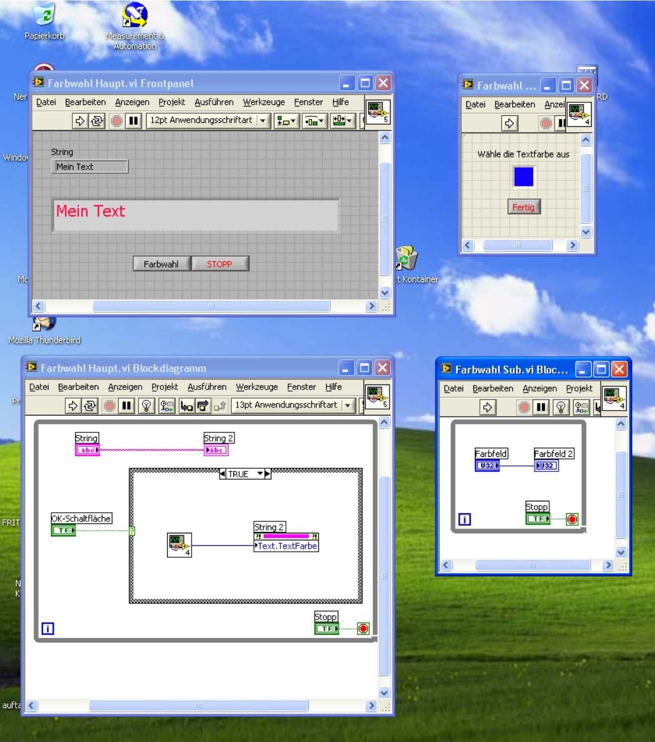

Ohne lange um den Brei herumzureden, möchte ich gleich mein Anliegen schildern. Ich bastel gerade an einem kleinen Programm für eine einfache Messsteuerung, heißt Ansteuerung eines Frequenzgenerators und Auslesen einer Messkarte.
Nun wollte ich in dem (Haupt-)Vi die eigentliche Messsteuerung einbringen, d.h. Diagramm für die ausgelesenen Messwerte usw.. Diese Vi soll bei Starten automatisch laufen und durch Drücken eines Buttons ausgeführt werden. Zusätzlich sollen 2 weitere Button plaziert sein, die durch Drücken ein weiteres Fenster öffnen, in dem ich dann meinetwegen die Konfiguration der Geräteeinstellungen vornehmen kann. Nun ist mein Problem, dass ich nicht mal ansatzweise weiß, wie ich diese "Pop-Up Fenster" realisiere und vor allem wie ich dann damit arbeiten kann, da ich ja letztlich die Einstellungen dann auch mal wieder verwenden muss, z.B. bei der Initialisierung der Geräte am Beginn der des Messzykluses usw. Ich denke ich muss ein SubVi dafür verwenden, welches später als Ausgabeparameter die Einstellungen ausgibt.

mit dem SubVi liegst Du genau richtig. Erstelle Dir einfach eines, öffne dieses und unter "Datei -> VI-Einstellungen" kannst Du in der Kategorie "Fenstererscheinungsbild" "Dialog" auswählen.
Wenn später das VI aufgerufen wird, öffnet sich das PopUp Fenster.

hier ist noch ein kleines Beispiel wie es funktionieren kann.

Hallo Endanwender,
sorry, hab nur noch 8.0 installiert.
Aber ich hab Dir ein Hardcopy von beiden VI's gemacht.
Dann kannst Du das nachvollziehen.
Bei Fragen einfach melden!
