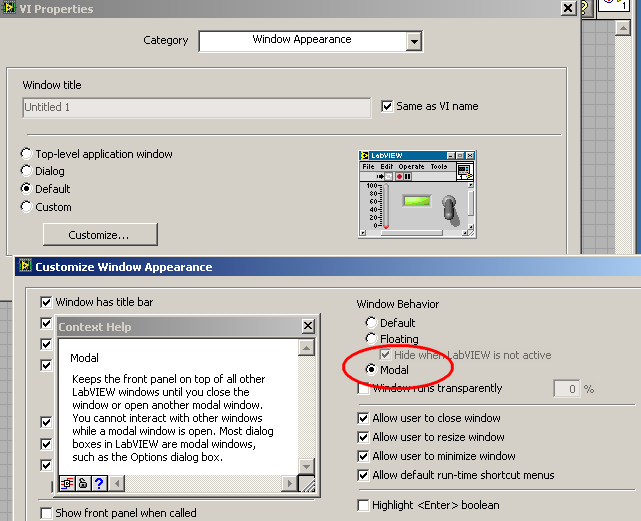

Ich habe eine LabVIEW Applikation erstellt, in der Popupfenster vorkommen. Ist es möglich diese Fenster so zu sperren, dass nur mit dem momentan geöffneten Fenster gearbeitet werden kann und die anderen "ausgegraut" werden?

Datei -> VI-Einstellungen -> Fenstererscheinungsbild
und da dann
Dialog einstellen.

Nur der Vollständigkeit halber, es langt auch unter den VI Properties unter Window Appearance->Customize den Punkt "Modal" zu aktivieren:

Wenn man Dialog einstellt, wird der Hintergrund hellgrau. Wie kann man den Hintergrund wieder dunkelgrau machen?

ToolsPalette am FrontPanel -> Pen -> new color

' schrieb:Wenn man Dialog einstellt, wird der Hintergrund hellgrau. Wie kann man den Hintergrund wieder dunkelgrau machen?
Oder meinen Beitrag #4 beachten:

@ freedive: Danke, habe die Farbe geändert.
@ Jens: Werde zukünftig "Modal" verwenden.
