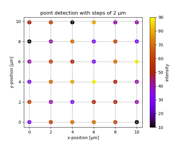

aufgrund der fortgeschrittenen Zeit würde ich von einer kompletten Umstrukturierung lieber absehen. Den Fehler mit dem CSV-File konnte ich beheben, indem ich den Datenfluss an der richtigen Stelle aufhalte. Und somit stimmen die Werte in der Tabelle, die ich inzwischen mit Python geplottet habe:
Da sieht man auch gut die Abweichungen für kleinere Schritte, weshalb eine Statemachine zum Warten bis der Motor an der richtigen Position angekommen ist, zu Problemen führen könnte.
Nichtsdestotro würde ich gerne auch die z-Matrix fehlerfrei darstellen, um eine "richtige" Intensitätsmatrix zu bekommen und nicht nur das CSV-File. Ich frage mich vorallem, wie diese Sprünge darein kommen und woher die 0 kommen, die in der Tabelle gar nicht zu sehen sind. Kann das auch ein Timimg-Problem sein? Da es sich da ja um eine Zählrate handelt, kann das durchaus die unterschiedlichen Werte erklären, oder?

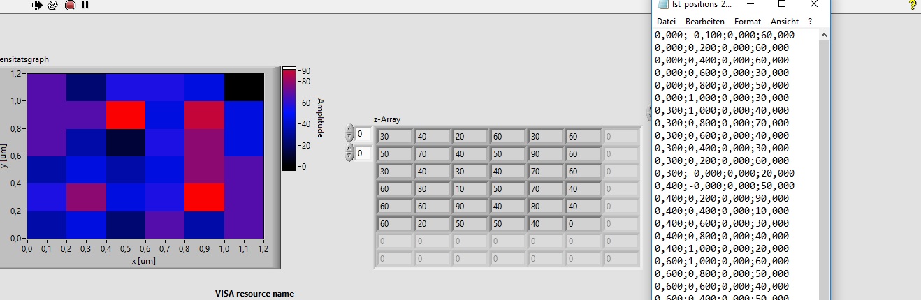

Jetzt gibt es noch eine Kleinigkeit beim Intensitätsgraphen:
Wenn man sich das anschaut, fällt auf, dass da etwas verkehrt ist. Und zwar sind bei dem Bild im Anhang in der ersten Spalte des z-Arrays "unten" die Werte 60, beim Intensitätsgraphen werden sie aber in der ersten Spalte "oben" dargestellt. Woran liegt das und wie kann man das beheben?
12.02.2018, 17:04
Beitrag #37
Beiträge: 17.536
RE: Positionen (Werte) in Matrix speichern
Hallo Maik,
Zitat:Wenn man sich das anschaut, fällt auf, dass da etwas verkehrt ist. Und zwar sind bei dem Bild im Anhang in der ersten Spalte des z-Arrays "unten" die Werte 60, beim Intensitätsgraphen werden sie aber in der ersten Spalte "oben" dargestellt. Woran liegt das und wie kann man das beheben?
Bei einem 2D-Array zählt der Y-Index von oben nach unten, "oben" ist Zeile 0, darunter kommt Zeile 1 usw.
Beim Intensitätsgraphen liegt der Koordinatenursprung dagegen in der linken unteren Ecke, wie man in deinem Bild sehr schön sieht…
Lösung:
- einfach die Y-Achse invertieren (im Einstellungsdialog oder per Propertynode)
- Daten im 2D-Array entsprechend umsortieren…
