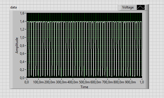

ich habe ein Problem, welches ich nicht lösen kann.
Ich nehme ein analoges Signal eines Messverstärkers auf, welcher wiederum das Signal eines PT1000 Sensors verstärkt.
Dieses Signal sollte eine konstante, aber verrauschte, Spannung von ungefähr 1,4V darstellen. Verwendet wird zur Messwertaufname die Messkarte NI 9215 und das cDAQ-9172.
Nach der AD- Wandlung und der Messwertaufnahme in LabVIEW sieht das Signal aus, wie im angehängten Bild. Zu sehen ist zwar ein Signal mit konstanten Werten von 1,4V. Allerdings springt der Verlauf in regelmäßigen Abständen auf fast 0V.
Es muss einen Fehler in der Hardware oder der Schnittstelle zwischen Hardware und Software geben.
Das Analogsignal lässt sich mit einem Oszi problemlos richtig darstellen.
Ist es möglich, dass ich etwas falsch gemacht habe in der Programmierung? Oder lässt sich der Fehler überhaupt beheben? Weiß jemand, woran es liegen könnte?
Vielen Dank für die Hilfe!!
Stephan

Hallo Stephan,

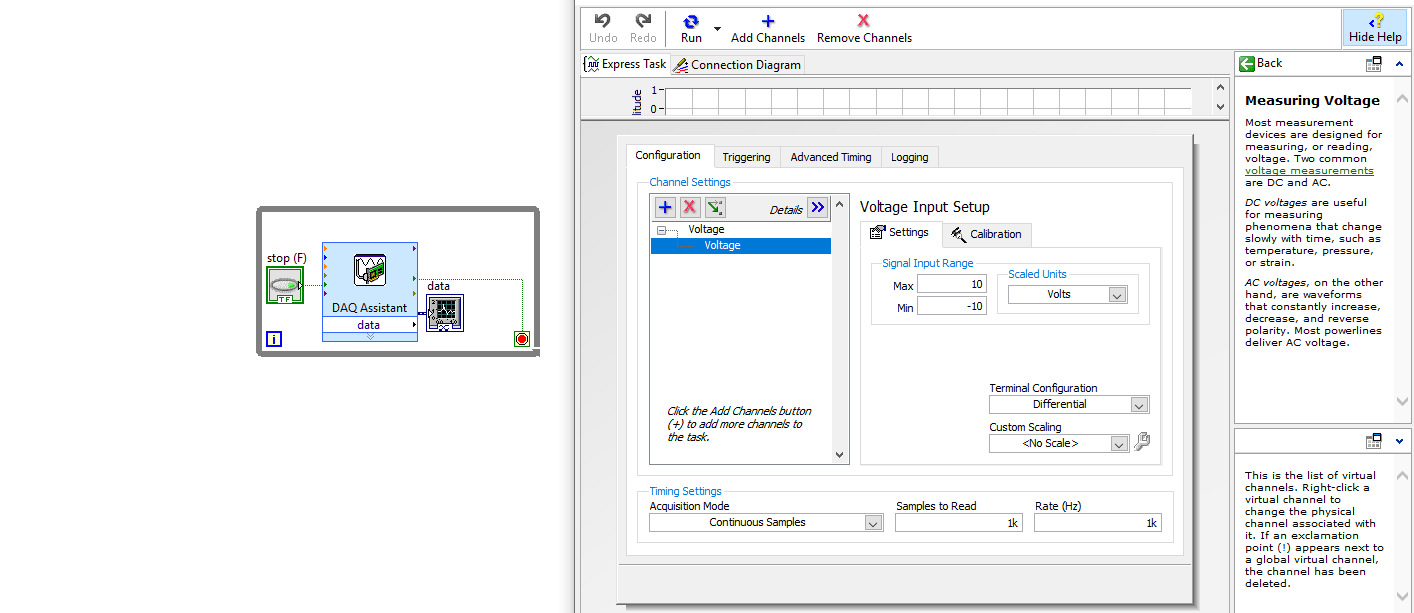

wie sieht das Signal aus, wenn du es in MAX mit einem Testpanel anzeigen lässt?
Wie hast du das Signal referenziert (SE, RSE, DIFF, …)?

Hallo Gerd,
das Signal ist mit Diff referenziert. Im Testpanel sieht es genauso falsch aus.
Hast du noch eine Idee?
Viele Grüße
05.08.2020, 12:48
RE: Problem AD Wandlung
Hast du parallel mit dem Oszi gemessen, d.h. beide Messeinrichtungen gleichzeitig? Macht das einen Unterschied?
