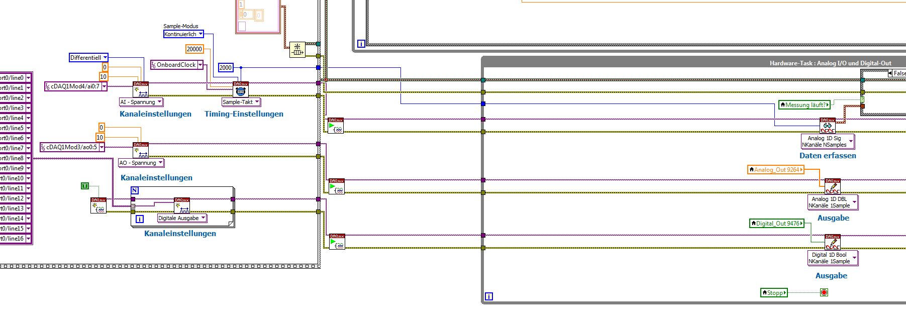

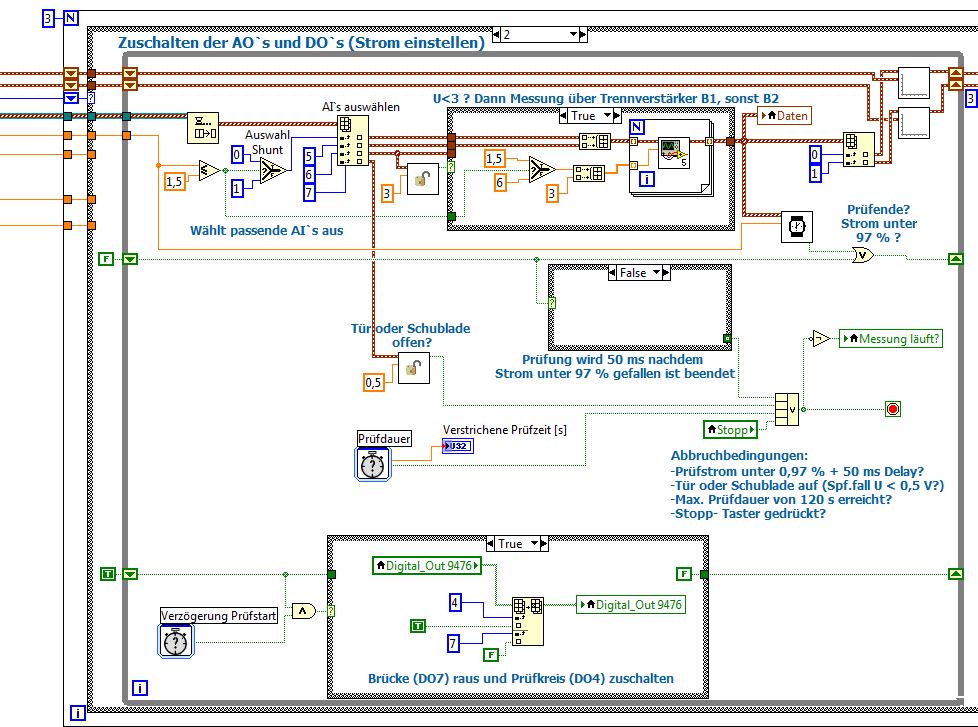

ich habe in einem Programm an zwei stellen ein paar problemchen:
-In dem Prüfablauf soll nach einer kleinen wartezeit ein DO gesetzt und ein anderer nicht mehr gesetzt werden. Leider führt das programm diesen schritt nicht aus, da die prüfung bereits vorher unterbrochen wird. DIe Messung oben starten natürlich etwas vor der Prüfung, damit alle Messdaten ausgewertet werden können. Hat jemand eine Idee? (siehe Bild)

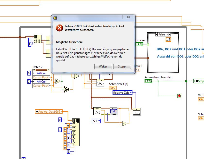

-In 90 % der Fälle taucht Fehler 1801 auf. Variieren der Werte am Eingang brachte bisher keine Lösung weiss jemand etwas? (siehe Bild)
Vielen dank.

Zitat:In dem Prüfablauf soll nach einer kleinen wartezeit ein DO gesetzt und ein anderer nicht mehr gesetzt werden. Leider führt das programm diesen schritt nicht aus, da die prüfung bereits vorher unterbrochen wird.
Soll das Setzen der DOs unabhängig von dieser Prüfung geschehen? Dann sollte es auch unabhängig davon programmiert werden, z.B. in einer parallel laufenden Schleife...

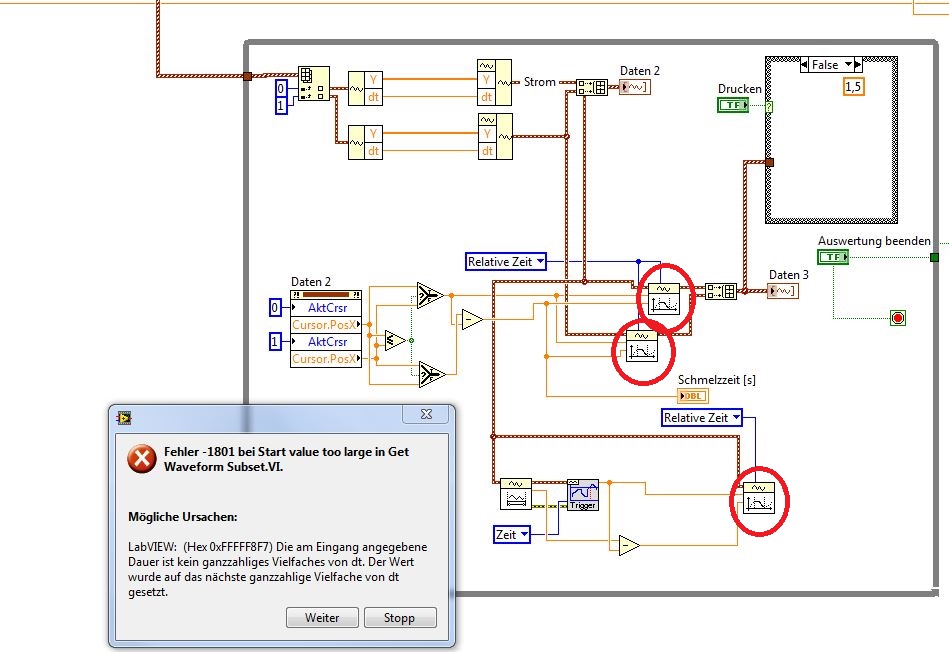

Zitat:Fehler 1801
Bei welcher Funktion im VI? Bei welchen Eingangsparametern? Die Fehlererläuterung ist doch recht eindeutig...
Alternativ könnte man natürlich eine Fehlerauswertung programmieren, dann würde dieses Popup nicht erscheinen...

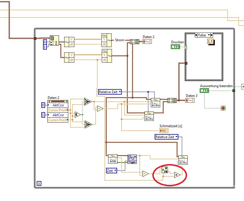

Also nochmal zu der Fehlermeldung: Die kommt immer bei den Signalverlaufsabschnitt lesen Funktionen.
ich habe das in dem Bild mal mit roten kreisen markiert. Als Lösung dachte ich einfach das ganzzahlige Vielfache von dt zu berechnen, siehe anderes Bild (rot eingekreist).Leider ist das nicht möglich, das Programm will dann so nichtmal starten. Ich musste jetzt erstmal eine Deaktivierungsstruktur dadrum legen damit ich überhaupt das Programm starten konnte.
Sehr ärgerlich.

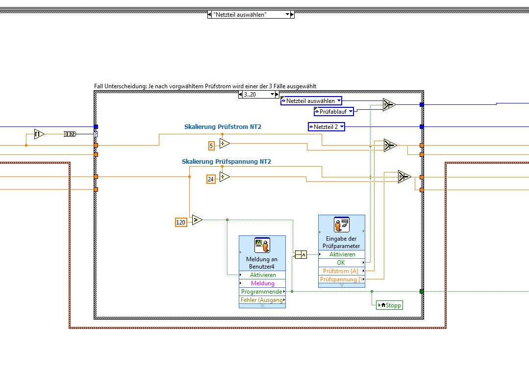

Ich habe das mal als Bild angehängt. Dort öffnet sich wenn man bei der ersten Fehlermeldung nicht auf Programmende klickt eine weitere Meldung in der man die Parameter Prüfspannung und Prüfstrom neu vorgeben kann. Leider nimmt das Programm diese Werte nicht an und springt immer wieder in die Eingabe zurück. Sieht jemand ein Problem?

Zitat:Leider nimmt das Programm diese Werte nicht an und springt immer wieder in die Eingabe zurück. Sieht jemand ein Problem?
Spiel das doch mal mit Highlighting und Sonden durch, dann siehst du doch, warum in die "Eingabe" zurückgesprungen wird! (Liegt das vielleicht daran, dass du als nächsten State "Netzteil auswählen" vorgibst?)
Zitat:Leider ist das nicht möglich, das Programm will dann so nichtmal starten
Mit welcher Begründung? Was ist der angezeigte Fehler?

Zitat:Spiel das doch mal mit Highlighting und Sonden durch, dann siehst du doch, warum in die "Eingabe" zurückgesprungen wird! (Liegt das vielleicht daran, dass du als nächsten State "Netzteil auswählen" vorgibst?)
Nein, in den nächsten State wird ja auch nicht geschaltet, diese Werte kommen einfach vorne nicht an. Die Leitungen wurden doch richtig mit dem Schieberegister verbunden, das ist mir nicht so ganz jkar warum diese Werte für U und I nicht genommen werden.

Zitat:Wie bereits oben zu sehen Fehler 1801... Das kann doch nicht sein. Gibt es dafür keine einfache Lösung?
Es ist ja nicht so, dass man nicht nachschauen könnte, was GetWaveformSubset so anstellt...
Hast du schon mal diese Funktion per Debugging beobachtet und so herausgefunden, welcher Wert (t0, dt) dieser Funktion nicht gefällt? Tipp: Sonden, Highlighting, SingleStep nutzen...
Zitat:Nein, in den nächsten State wird ja auch nicht geschaltet, diese Werte kommen einfach vorne nicht an.
Wie soll das gehen, wenn du ausdrücklich vorgibst, mit dem aktuellen State weiterzumachen? Welches soll denn der nächste aufzurufende State sein? Ich sage nur: Debugging mit Sonden und Highlighting...
