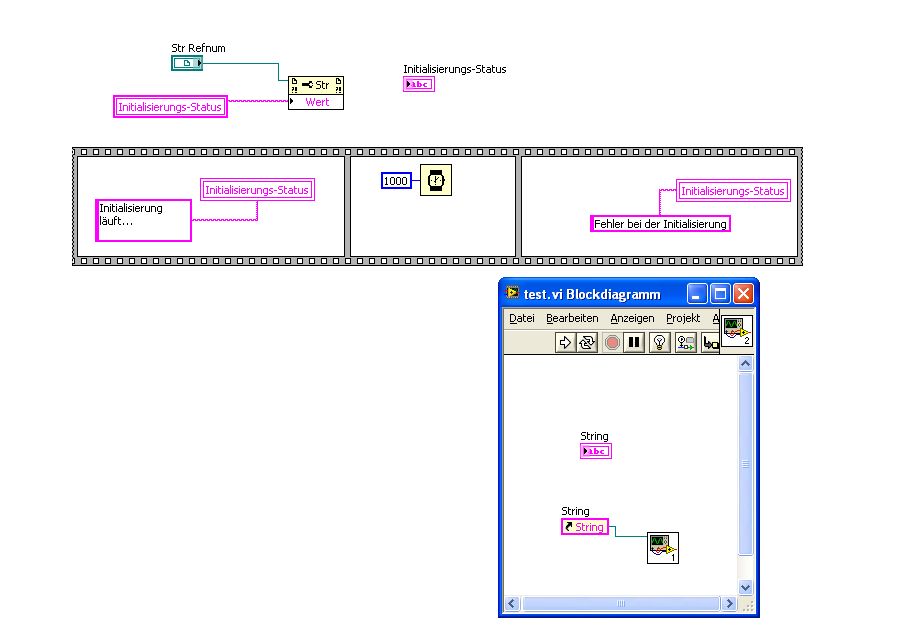

...hätte da auch noch eine Frage in der Richtung...
ich habe versucht mit einer Rerferenz und lokalen Variabeln zu arbeiten, das ganze funktioniert irgendwie nur so halb, ich habe mal mein Problem etwas vereinfacht in einem Vi (siehe Bild) dargestellt. Im SubVi wird nach der Wartezeit der zweite String ausgegeben, im HauptVi leider nur der erste String.
thx für eure Hilfe
Lv85_img
11.02.2008, 15:37
Problem bei Sub-VI
Du musst in beiden Sequenzschritten direkt in den PropertyNode (ohne lokale String-Variable) schreiben!
