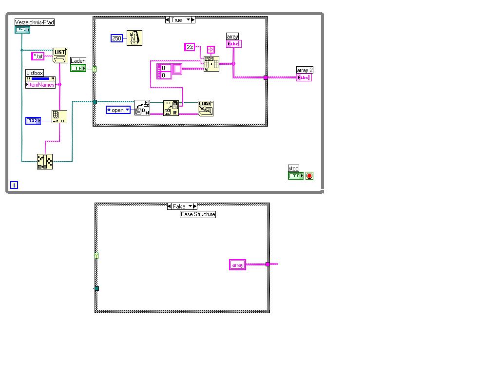

ich möchte Daten aus einer Datei laden, aber irgendwie klappt das nicht so richtig.
Mein Array wird nicht gefüllt.
Kann mir jemand nen Tipp geben, woran das liegt?

du hast beim "File Read" keine Anzahl zu lesender Zeichen angehängt....
war das der Fehler?

und erstelle dir doch auch noch ein error-cluster auf dem front-panel den du dann am ausgang der close funktion anschließt
Vielleicht kommt ja aus einer der funktionen ein fehler raus der die dann weiter hilft
