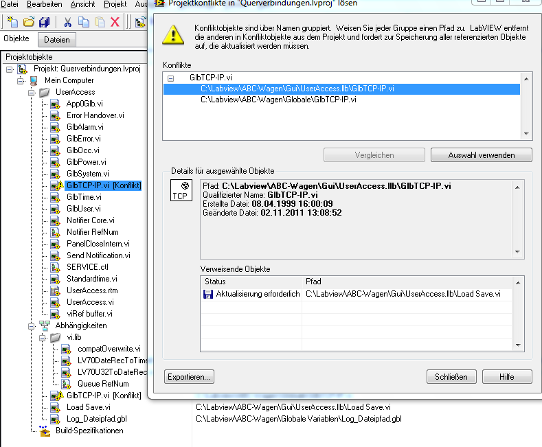

Hallo liebes Forum,
bei der Massenkompilierung sind einige Warnungen aufgetreten:
Could not load (C:\Labview\ABC-Wagen\Gui\RasCreatePhonebookEntry.vi) because (C:\Labview\ABC-Wagen\Gui\Rasapi32.llb\RasCreatePhonebookEntry.vi)[u][b] in memory[/b][/u]
Auf der NI-Homepage habe ich folgendes gefunden: Es handelt sich dabei um Fehler durch Querverbindungen, bei denen LabVIEW auf das falsche SubVI verlinkt, weil mindestens zwei VIs auf der Festplatte denselben Namen haben.

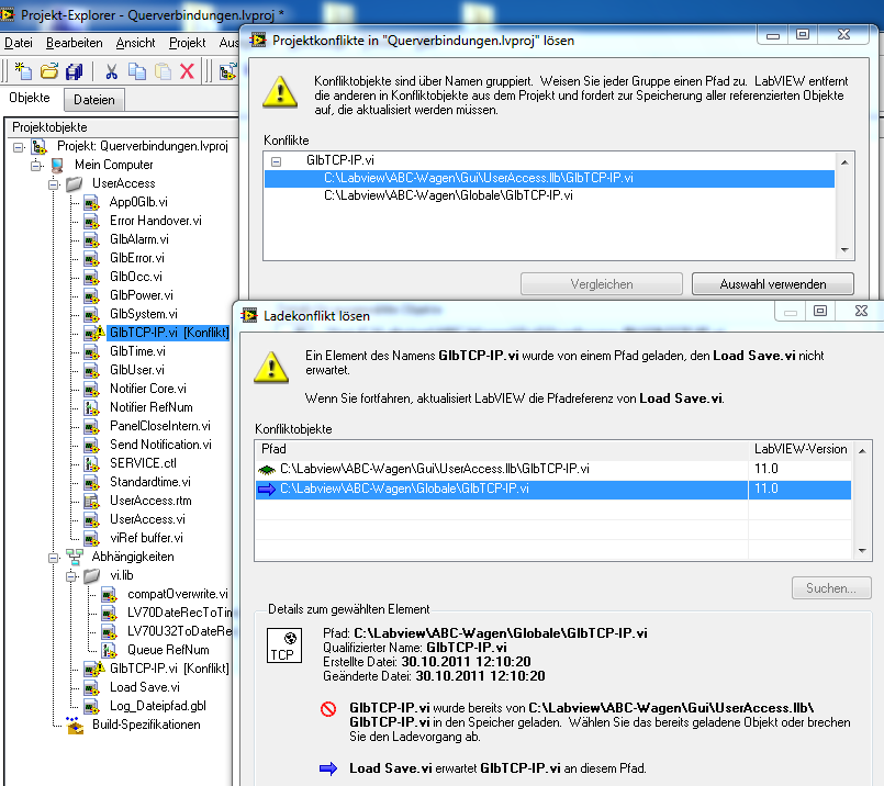

Ich habe die Fehlerbehebung Schritt für Schritt, wie das beschrieben wurde, um die Fehler zu vermeiden, durchgeführt. (Abb. 1 und Abb.2) Aber die Fehler wurden nicht gelöst. Was soll ich noch machen??? Wer weist, wie das richtig gemacht werden soll??? Kann man einfach eine Datei durch die andere ersetzen???
Danke.

Du hast anscheinend ein VI zweimal im Projekt drin. Lösche oder entferne jenes aus dem Projekt, welches weniger oft aufgerufen wird. Starte anschließend den Projekt-Explorer neu. Es wird evtl. eine Meldung erscheinen, die darauf hinweist, dass ein VI vom Pfad A nicht gefunden wurde, aber ein VI mit gleichen Namen unter Pfad B gefunden wurde. Hier Pfad B auswählen und gut. Erscheint der Dialog nicht, das kannst du ihn über Konflikt lösen aufrufen.
Gruß Julius
