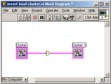

Ich möchte einen Cluster mit 20 Boolschen Elementen invertieren, alle Elemente einzeln natürlich. Hierzu habe ich den Cluster, der besseren Verarbeitung wegen, in ein Array konvertiert. Die Elemente werden nun in einem "For Loop" einzeln invertiert. Wenn dies abgeschlossen ist will ich das Array wieder in einen Cluster rückkonvertieren. Wenn ich nun allerdings am "Array-To-Cluster" Block mit "Create->Indicator" einen Anzeige-Cluster erstelle so besitzt dieser nur 9 Elemente. Einen 20-Elemente-Cluster anzuschließen ist nicht möglich. Bei der Zwischenüberprüfung der Arrays fehlen jedenfalls keine Elemente.
Gibt es evtl. Irgendwelche Beschränkungen beim Umwandeln von Arrays in Cluster ?

Rechtsklick auf "Array to Cluster" -> Cluster Size -> die Standard 9 in 20 ändern....

Übrigens ist NOT polymorph, es geht also noch einfacher:

Ah..perfekt..so isses natürlich am besten.
