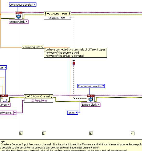

Hallo zusammen!
Es geht um das unten angefügte Beispiel bzw. allgemein um den Eiganschaftsknoten.
Das Programm ist eigentlich lauffähig. Es läuft auf meinem Rechner am Arbeitsplatz aber leider nicht auf meinem Messrechner. Dort tritt ein Fehler auf. Außerdem stürzt LabView ab, wenn ich die Eigenschaften an dem Knoten ändern möchte. Habe ich irgendeinen Treiber nicht installiert?
LabView 8.5.1 auf beiden Rechnern.
bis sehr dankbar für Tips,
EDIT jg: PDF durch PNG ersetzt

Ist auf beiden Rechnern dieselbe DAQmx-Treiber-Version installiert?
Welche DAQmx-Hardware verwendest du?
Ist auf beiden Rechnern dieselbe Hardware unter denselben Device-Namen im MAX eingerichtet?
P.S.: Screenshots bitte als Bild hochladen, nicht als PDF.

Schaut fast so aus als wenn der PropertyNode nicht zu den Anschlüssen passt, oder andersherum. Passiert oft wenn man die aus einem anderem Programmteil einfach übernimmt. So würde ich mir das jetzt erklären.
Daniel
Edit: Das kann man leicht überprüfen indem man mal auf den Node klickt und versucht die gleiche Funktion (oder den gleichen Wert) einzustellen. Gibt es diesen nicht wird es wohl der falsche PropertyNode für den Anschlusstyp sein.

Auf beiden Rechnern ist dieselbe DAQmx-Treiber-Version.
Ich nutze eine NI USB-6211.
Die letzte Frage verstehe ich nicht so ganz. Also da es eine USB-Karte ist, ist es dieselbe Hardware. Es spielt aber keine Rolle ob diese angeschlossen ist oder nicht. Der Fehler tritt am einen Rechner immer auf, am anderen nicht. Ich öffne das Programm an Rechner A --> kein Fehler. Öffne ich dasselbe Programm an Rechner B --> Fehler. Was kann das mit den Einstellungen im MAX zu tun haben? Der wird doch gar nicht direkt benutzt, oder verstehe ich da das Programm nicht richtig? (Das übrigens nicht von mir stammt).

Im MAX kannst du den sehen, ob deine USB-6211 überhaupt im System bekannt ist und GANZ wichtig, unter welchem Device-Namen.
Im Blockdiagramm taucht bei dir nämlich einmal "Dev3/..." als Konstante auf. Dann muss die Karte auch wirklich Device3 sein!
Dann habe ich ein ebenfalls ein Problem mit der PropertyNode "SampleClock.Terminal": Die erzeugt bei meiner Lv10-Installation eine Fehlermeldung, und per Hand auswählen kann ich sie auch nicht. Deshalb kann ich dir an dieser Stelle nicht weiterhelfen.
Woher ist denn das VI, wenn es nicht von dir ist? Gibt es eine Internet-Quelle, wo man sich es herunterladen kann? Prinzipiell sieht es ja recht ähnlich aus wie hier: https://decibel.ni.com/content/docs/DOC-10785

ich habe jetzt auf die DAQmx Treiber Version 9.3 upgedated und jetzt funktioniert alles.
Mir ist zwar nicht klar woher der Fehler kam, da auf den beiden Rechnern die selben Treiber installiert waren, aber egal. Jetzt läuft es.
