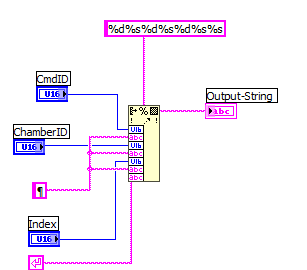

Oha, dieser <ironie on>geile<ironie off> Weiss Klimaklammer Treiber, für den man sogar bezahlen muss, wenn ich mich richtig erinnere. Den hat mir aber, wie ich den verwendet habe, der Kunde zur Verfügung gestellt, also vielleicht irre ich mich da auch.
Den habe ich heftig umgeschrieben, der ging ja so gar nicht...
Eine globale Variable muss gesetzt werden, um zu entscheiden, wie ich empfangene "Real-Zahlen-Strings" auf meinen System umwandle. Grausam.
Eine globale Variable für die UnitID der Klimakammer, sprich der Treiber ist so eigentlich nur mit einer Klimakammer einsetzbar.
Der Zusammenbau eines Kommandos an die Klimakammer ("get_simserv.vi") ist bei mir eingedampft auf das hier:
Im großen und ganzen läuft das in meinem Projekt aber stabil. Die Dialoge im "comm_simserv.vi" wurden von mir allerdings deaktiviert, die Fehlerbehandlung läuft bei mir automatisch.

Zusammenfassung: Prinzipiell funzt dieser Treiber ohne größere Zicken - trotz seiner suboptimalen Programmierung. Dauerndes Öffnen und Schließen der TCP/IP-Verbindung sollte man aber, wie bei jedweder Kommunikation, tunlichst unterlassen.
P.S.: Was läuft an deiner Gegenstelle? Simpati oder Simpac? Meine Aussagen zwecks Stabilität gelten für TCP/Port 2049 bzw. Simpac.
EDIT: OK, immer Open/Close und dann noch parallel an mehreren Stellen, das erklärt natürlich dein Fehlerbild.
