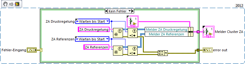

(1) In dem VI werden die Melder erzeugt und der Melder "Melder ZA Referenzen" wird mit
dem Startwert "Warten bis Start" vorbelegt.

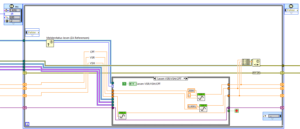

Jetzt mache ich folgendes:
In der Eregnis-Schleife vom MainVI setze ich den Melder jetzt auf "Lesen VSR/VSH/CPT".
Im Sondenüberwachungsfenster habe ich die Werte dargestellt:
Sonde 10 ist in der Druckregelung und der Melder gibt den Wert "Lesen VSR/VSH/CPT" aus -> funktioniert.
Sonde 11 ist bei Ziffer 3 und dort passiert jetzt folgendes:
- einmalig wechselt der Wert auf "Lesen VSR/VSH/CPT"
- im nächsten Zyklus springt der Wert an der Sonde 11 wieder auf "Warten bis Start", also die Vorbelegung aus dem VI bei Ziffer (1)
Warum ist das so? Mache ich was falsch?

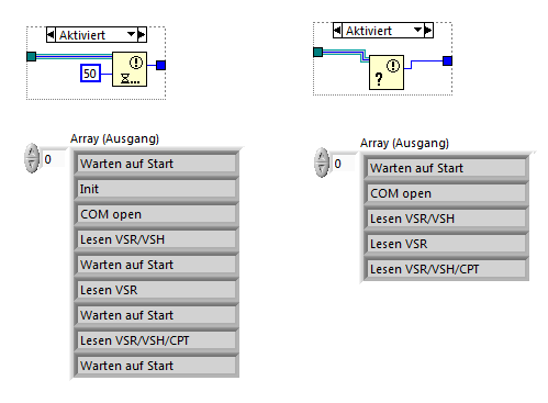

Ich glaube ich komme dem Phänomen auf die Spur. Ich habe bei Ziffer 3 die
Art der Abfrage des Melders geändert "Auf Meldung warten" und "Status lesen" und die
Abfolge der Meldungen in ein Array geschrieben.
Bei "Auf Meldung warten" werden ja keine Meldungen entfernt, daher bleibt vermutlich
die Vorbelegung "Warten auf Start" im Melder, oder? Verstanden habe ich es aber nicht so 100%ig.
