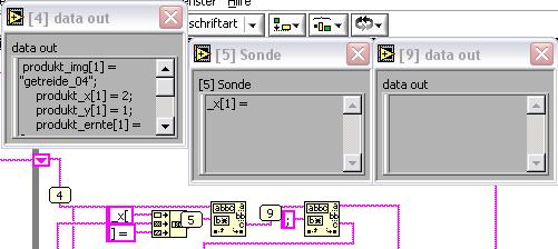

ich habe einen langen string und möchte ihn kürzen ( brauche einen bestimten teil)
leider hab ich dieses mal wahrscheinlich irgendeinen Fehler gemacht. kann ihn nur leider nicht finden.
(ich benutze LabVIEW 6.1)
kann mir einer helfen den Fehler zu finden?

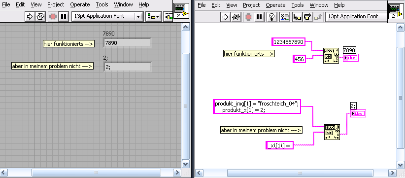

In meinem Beispiel möchte ich die 2 heraus filtern.
beim Zahlenstring-Beispiel funktioniert es
in meinem Problem leider nicht.
LV 6.1

Das Problem ist, dass "[" und "]" eine regular expression darstellt. Wenn du zum Beispiel [ASDF] eingibst, so wird nicht nach diesem Ausdruck gesucht sondern nach A,S,D oder F an dieser Stelle.
Wenn du nun nach dem Ausdruck suchen willst, so musst du [ASDF] eingeben. Mit dem signalisierst du, dass es kein Regular-Expression Zeichen ist.
Ich glaub Regular-Expression is auf deutsch Muster, bin mir aber nicht sicherBig Grin
Hoffe das hilft dir weiter

Mit dem Bsp. von M_Nussbaumer klappt's. Zur Vollständigkeit hier noch ein Screenshot:
