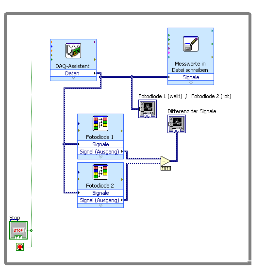

ich bin noch sehr neu in LabVIEW und hab zu Datenerfassung über ein USB-6009 ein Programm geschrieben. Es funktioniert soweit ganz gut, nur hab ich das Problem, dass bei meinen Zeitachsen in den Singalverlaufsdiagrammen die Formatierung nicht ganz klappt. Der Graph zeigt mir Beschriftung im Gigabereich an. Bin ein wenig verwirrt wie ich das umstelle, da ich mit meiner Messung bei Zeit 0 anfangen möchte und das als wert steht, der Graph aber weiter aufnimmt. Die Messung dauert einige Zeit und ich möchte damit einen Spannungsabfall aufzeichnen. Weiß nicht was ich da genau umstellen, bzw. noch zuprogrammieren muss. Weiß da jemand weiter? Habe mal Bilder des Programms angehängt.
Vielen Dank schonma im Vorraus.

Auf 0 zurücksetzen geht per "Property Node".
28.01.2009, 13:15
Problem mit Zeitachse im Signalverlaufsdiagramm
VI hochladen wäre auch nicht schlecht. Bei diesen ganzen Express-VIs weiss man immer nicht, was darin konfiguriert ist...
Was muss ich dazu alles machen? Wie gesagt bin sehr neu im Programm.
Zu beidem eigentlich. Wenn ich in meiner Palette nach Property Node suche findet er hauptsächlich IVI und niIrgendwas Elemente. Kann da nicht erkennen was ich brauch.
