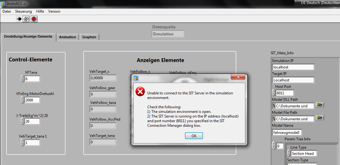

Hallo Allerseits,
ich habe ein Programm in LabVIEW Version 9 mit dem Modul SIT (Simulation Interface Toolkit) erstellt. Das Programm soll MATLAB aufrufen das Simulink-Modell öffnen und die Simulation starten. Eine EXE-Applikation wurde erstellt. Bei der Durchführung von der Exe-Applikation in PC ohne installierten SIT-Modul kommt eine Fehlermeldung nachdem MATLAB aufgerufen wurde (siehe Anhang). Obwohl der Pfad wo das Simulink Modell liegt richtig ist wird dieses Modell nicht geöffnet. Hat jemand Ahnung woran es liegen könnte?

Sind die Bedingungen, die von der Fehlermeldung abgefragt werden, erfüllt? Also ist die Simulationsumgebung geöffnet und der SIT-Server auf dem genannten Port aktiv?

(09.04.2011 20:38 )Holy schrieb:  Sind die Bedingungen, die von der Fehlermeldung abgefragt werden, erfüllt? Also ist die Simulationsumgebung geöffnet und der SIT-Server auf dem genannten Port aktiv?
Alle Bedingungen sind erfüllt. Nur dass auf dem Zielrechner sind LabVIEW und SIT nicht drauf installiert, nur der Runtime-Engine ist auf dem Rechner installiert. Ich hatte eigentlich erwartet, dass die EXE-Datei den SIT-Server mit nimmt.
Muss man dafür eine „running-Lizenz“ von NI haben oder kann die EXE-Datei auch so funktionieren ?
