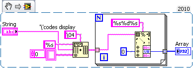

ich weiß nicht, was für ein String von Visa kommt.
Aber im Prinzip ist das was du da machst schon richtig. Die Anzeige von dem Suchstring wäre besser im '\'codes display, da du ja nach einem Hex Wert suchst, und nicht nach einem kryptischen zeichen. Was ist dieser offset von vier? Und die länge vier? Schau dir halt den String im Ursprünglichen mal als '\' codes an, dann siehst du evtl. auch gleich warum nur der erste Wert erkannt wird.
Sind es immer exact zwei Werte in dem String? Oder hat der String einen charakteristischen aufbau? Dann könntest du mit Scan from String dir viel Arbeit ersparen.
Ein kleines Beispiel, wie es aussehen könnte. Die For-schleife ist natürlich nur bei einer variablen Anzahl von Werten sinnvoll.
Gruß Richard
