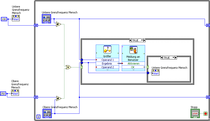

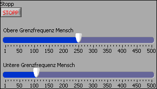

Hi! Ich habe in meinem Programm zwei Schieberegler! Dabei darf der Eine nie größer werden als der Andere! Ich habe also die Zwei verglichen und gebe eine Meldung zum Benutzer aus! Nun kommt aber Anschließend gleich eine Fehlermeldung von LabVIEW selbst! wie kann ich denn den Schiebereglern einen neuen Wert zuweisen nachdem die Meldung an den Benutzer kommt? Damit der Fehler von LabVIEW erst gar nicht kommt!?
Das selbe Problem habe ich auch mit einem Pfad! Ich habe also wieder eine Fehlermeldung eingebaut und möchte dass ich der Pfadschaltfläche einen Pfad zuweisen kann!
Und wie kann ich denn den Schiebern bzw. Pfadeingabeelementen einen Startwert geben! bei mir sind die nach jedem Neustart bei 0 bzw die Pfadeinstellung ist leer!
LabVIEW Version 8.5

' schrieb:...Ich habe also die Zwei verglichen und gebe eine Meldung zum Benutzer aus! ...Wo ?
Nun kommt aber Anschließend gleich eine Fehlermeldung von LabVIEW selbst! ...vorher prüfen bevor damit gerechnet wird
wie kann ich denn den Schiebereglern einen neuen Wert zuweisen nachdem die Meldung an den Benutzer kommt? ...Eigenschaftsknoten Wert zum Schreiben benutzen
Und wie kann ich denn den Schiebern ...auch Eigenschaftsknoten oder als Standardwerte des Frontpanels definieren

und nun als Beispiel (extra mit ExpressVI (so weit es geht) da ich vermute das diese verwendet wurden)
Lv85_img
Sonstige .vi  SVAS_Abfrage.vi (Größe: 159,15 KB / Downloads: 279)
wobei es langsam nach der Verwendung von Ereignisstrukturen schreit
viel Erfolg
PS: ein aussagekräftiger Thementitel wäre z.B: Bedingungsabfrage soll automatisch korrigiert werden

' schrieb:Hi! Ich habe in meinem Programm zwei Schieberegler! Dabei darf der Eine nie größer werden als der Andere!
Die Fehlermeldung beinhaltet ja etwas ganz anderes: Die Samplingrate, Standardwert bei Dir = 1, ist zu niedrig. Sie muß mindestens doppelt so groß wie die obere Grenzfrequenz sein. Aber das ist nur ein theoretischer Wert. Freude an den Filterkurven hast Du damit nicht. Das Achtfache der oberen Greinfrequenz sollte die Abtastrate schon sein, besser noch höher. Die Skala für den Schieberegler Abtastrate sollte nach oben wesentlich höher gehen, und der höchste Wert sollte der Standardwert sein.
Habe mal einen weiteren Vorschlag angefügt, wie man erreicht, daß sich obere und untere Grezfrequenz nicht überschneiden. (Aus Faulheitsgründen nur für Platte, nicht für Mensch).

Zitat:und wisst ihr evtl eine lösung wegen der startwerte für pfad und schieber?? wenn ich im frontpanel einen startwert reinschreibe is der nach einem neustart wieder weg??? Danke nochmal und lG
Für alle FP-Elemente: Menüleiste/Bearbeiten/Aktuelle Werte als Standard
Für ein FP-Element: Kontextmenü/Datenoperationen/Aktuellen Wert als Standard
VI Speichern nicht vergessen
