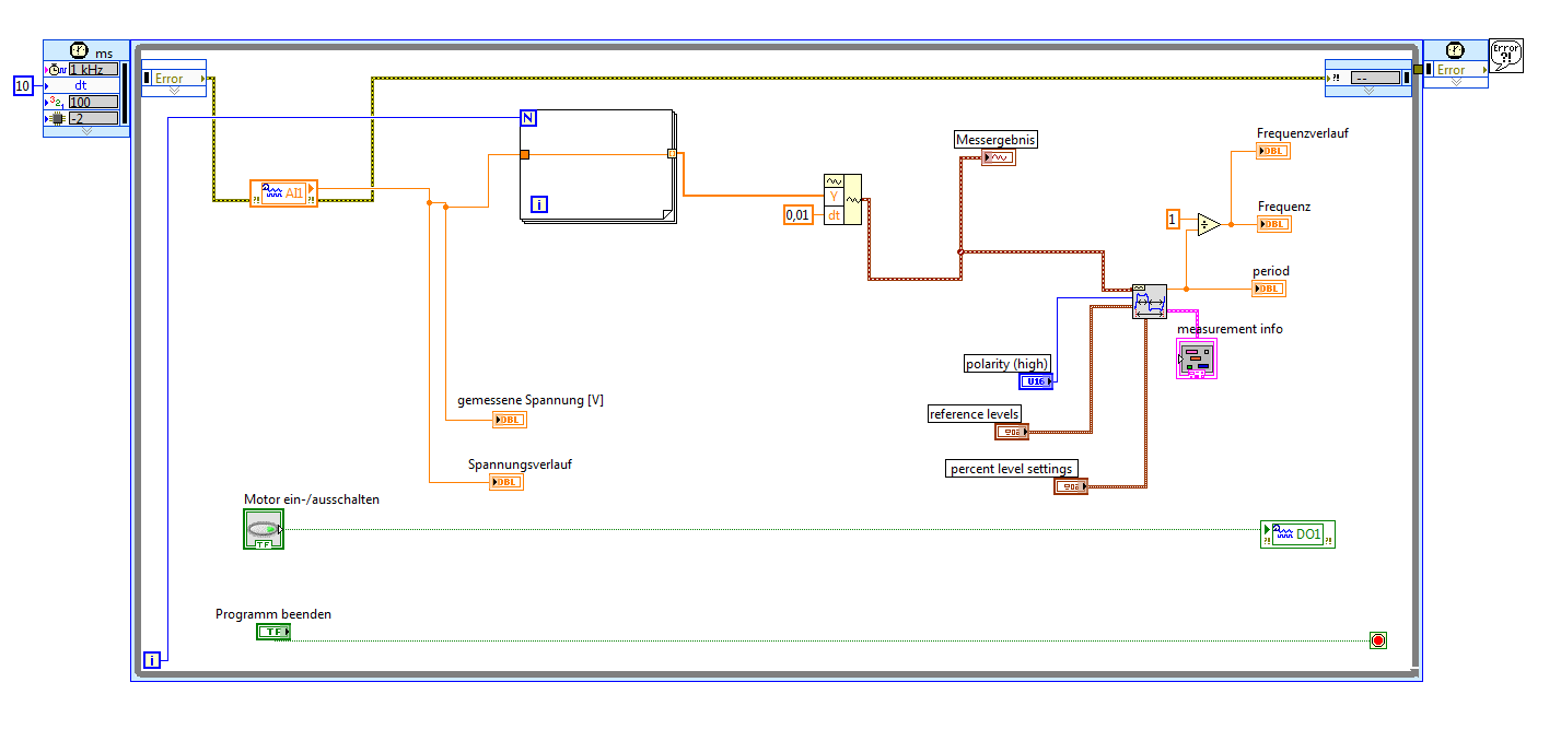

bin noch relativ neu im Umgang mit LabVIEW und hoffe, dass mir hier im Forum geholfen werden kann.
Vorab ein paar kurze Infos. Ich nutze die Version 2011 und versuche mit einem NI 9221 Modul anhand eines analogen Spannungseingangssignals (ein Rechtecksignal), dass mir mein Drehzahlsensor liefert, die Periodendauer meines Eingangssignals zu messen.
Hierzu habe ich mir gedacht das "Pulse Measurements.vi" zu nutzen. (Außerdem habe ich auch probiert direkt die Frequenz auszugeben über das Express vi "Timing and Transmission Measurements")
Mein Problem dabei: Es wird nichts angezeigt bzw. gemessen. Weder bei meinem Aufbau mit dem "Pulse Measurements.vi" noch bei dem anderen mit dem Express vi. Bevor ich den Sensor in meinem Aufbau integriert habe, habe ich mir ein Signal generieren lassen und dort versucht die Periodendauer zu messen. Dies hat ohne Probleme funktioniert.
Zum besseren Verständnis habe ich euch mal den aktuellen Aufbau meines Programmaufbau mit dem Pulse "Measurements.vi" angehängt und den Test-Aufbau in dem ich mit einem generierten Signal gearbeitet habe.
Meine Fragen hierzu sind:
1) Ist es grundsätzlich überhaupt möglich auf diese Weise die Periodendauer bzw. die Frequenz zu messen? (FFT kommt eher weniger in Fragen, weil diese zu ungenaue Werte liefert und zu große Sprünge hat)
2) Wo ist in meinem Aufbau der Fehler bzw. wieso bekomme ich keine Werte?
Vielen Dank schonmal im Voraus.

bin mittlerweile schon ein bisschen weitergekommen mit meinem Problem. Hab in der Labview Hilfe ein sehr gutes Beispiel (labview\examples\measure\maxmpl.llb) gefunden, mit dem ich die Periodendauer messen kann. Allerdings gibt mir das Programm immer noch nicht die Periodendauer aus.
Als Fehlermeldung bekomme ich: Die Amplitude der Waveform ist 0.
Ich habe daher das Programm nochmal verkleinert und versuche den Fehler bei der Konvertierung meines Eingangssignals in eine Waveform zu finden.
(Hab das Programm mal mit angehängt.)
Ich bin mir allerdings auch nicht sicher, ob die Konvertierung des double-Signals in ein 1D Array of double so richtig ist.
Kann mir vielleicht jemand sagen wieso die Amplitude 0 ist bzw. wo bei der Umwandlung des Signals mein Fehler ist?
Wäre super wenn mir jemand weiterhelfen könnte. Danke schonmal!
Gruß stud_bay
11.0 .vi  Untitled 2.vi (Größe: 38,62 KB / Downloads: 285)

Hallo stud,
du erzeugst eine Waveform mit genau einem Messwert. Wie willst du an diesem einem Messwert eine Pulsdauer messen?
Probier doch mal aus, mehr als nur einen Messwert anzusammeln, dann könnte eine Pulsdauer-Berechnung auch sinnvoll sein Smile

Könntest du mir auch sagen, wie ich mehrere Messwerte ansammle bzw. wie ich es schaffe, dass der aktuelle Messwert nicht ständig überschrieben wird?
Wahrscheindlich ist es relativ einfach für einen erfahrenen LabView-Nutzer, aber ich (Anfänger) komm irgendwie nicht dahinter.
Danke!
Gruß stud_bay

Hallo nochmal,
hab mittlerweile erreicht, dass ich Messwerte zu verschiedenen Zeitpunkten erhalte (siehe Bild "Werte" im Anhang).
Das Problem ist nur, dass die Messwerte ständig überschrieben werden und ich deshalb für jeden Zeitwert dieselbe Amplitude bekomme. Grafisch gesehen bekomme ich einfach eine Gerade.
(Bild des aktuellen Programms siehe Anhang)
Kann mir vielleicht jemand sagen wie ich es hinbekommme, dass ich zu jedem Zeitpunkt die entsprechende Amplitude bekomme?
Danke!
Gruß stud_bay
14.08.2012, 10:17 (Dieser Beitrag wurde zuletzt bearbeitet: 14.08.2012 10:18 von GerdW.)
RE: Probleme beim Messen der Periodendauer mit Hilfe des "Pulse Measurements.vi"
Hallo stud,
hast du dir mal (wirklich?) überlegt, was du da programmiert hast?
Du nimmst eine FOR-Loop, die einen Wert x-mal in ein Array packt. Und noch besser: Im ersten Durchlauf der While-Schleife werden null Werte ins Array geschrieben, beim zweiten Durchlauf genau einer, beim dritten dann zwei, usw. - und zwar immer die selben Werte, weil ja immer nur ein Einzelwert zur Verfügung steht...
Hast du schon mal die Einsteigerkurse gemacht? (Link in meiner Signatur...)
Hast du schon mal mit Schieberegistern gearbeitet?
