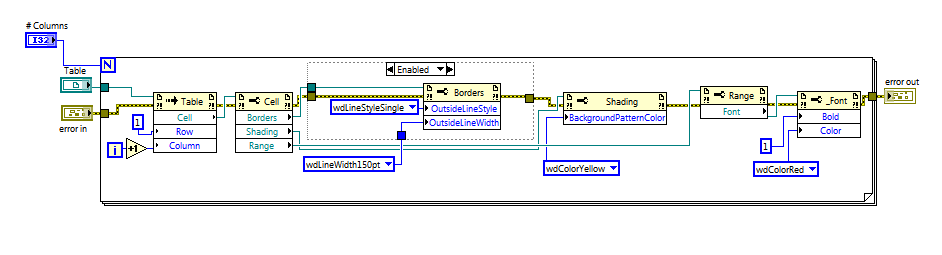

etwas Debugging in the morning zeigt folgendes:
Fehler -2147352567 ist bei Eigenschaftsknoten (arg 1) in formatting_header.vi->fill_new_table.vi->word-demo_LV8.0.1.vi aufgetreten. (Word2007)
Ursache: Property Node "Borders" "OutsideLineWidth"
Lösung: Property Node "Borders" "OutsideLineStyle" zuerst setzen und anschließend Property Node "Borders" "OutsideLineWidth". (siehe Anhang)
Vermutung: "OutsideLineStyle" scheint (ab Word2003) auf "wdLineStyleNone" als Default-Wert zu stehen, was dann den Fehler verursacht.

Dickes Danke, Habe hier mir die Bilder angesehen.
Dabei ist mir der Fehler aufgefallen,
Wenn kein Line Style eingestellt ist wird auch die Linen Dicke als Fehler angesehen.

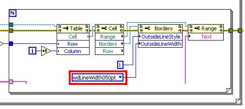

Ich habe da noch eine Frage.
Die Ring-Element(z.B. wdLineWidth050pt auch im Anhang rot Markiert), mit dem solche Einstellungen vorgenommen werden. Gibt es die auch zum Downloaden, den ich habe die Hilfedatei VBAWD10.CHM nicht.
Danke für die Hilfe

(25.07.2012 09:53 )exkluski schrieb:  Die Ring-Element(z.B. wdLineWidth050pt auch im Anhang rot Markiert), mit dem solche Einstellungen vorgenommen werden. Gibt es die auch zum Downloaden, den ich habe die Hilfedatei VBAWD10.CHM nicht.
Die sollten von LabVIEW aus der ActiveX Typelibrary erzeugt werden können die mit der Komponente installiert ist. Einfach mal auf den Parameter rechtsklickken und "Create Constant" auswählen.
